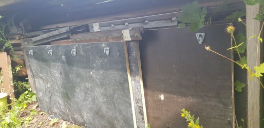

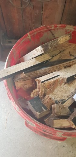

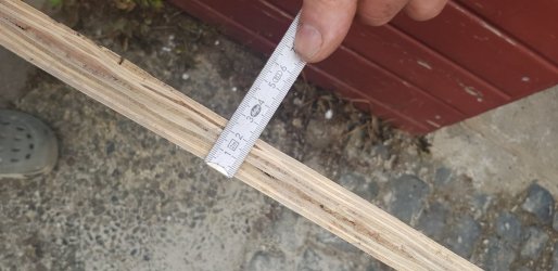

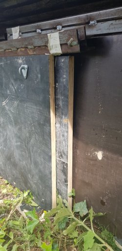

dann will ich auch mal etwas dazu schreiben. Ich schneide ab und zu für meinen Vermieter 25mm Siebdruckplatten. Die haben manchmal so große Spannung in sich, das bei meiner Metabo KS 18 LTX 57 nach 1,25m der 5,2Ah Akku leer ist. Wenn es mehr als 3 Platten sind, lege ich dann doch lieber ein Verlängerungskabel und nehme meine TS55.
Dann ist dein Akku defekt. Oder du bist Grobmotoriker mit Berserkergenen. Oder Sägeblatt verkehrt herum. Sägeblatt ohne Zähne...
Absolut rein zufällig hatte ich gestern Schalungsplatten 25 mm gesägt. Habe kurz mal nachgerechnet. 7900 mm.
Säge rausgeholt, gescheckt das bei den Akkus nur noch 2 von 3 Kontrollleuchten leuchteten. Die jedoch schon einige Sägeschnitte hinter sich hatten.
Danach leuchtete nur noch eine Akkustandskontrolleuchte.
Bei 2 Zuführungen würde sich die Schnittleistung fast verdoppeln. Als Sägeblatt diente ein Laminatsägeblatt, weil ich zu faul war das gegeh ein Panthersägeblatt zu tauschen. Dem jedoch 3 Zähne fehlen. Macht auch nix.
Hier trifft sich mal wieder Nichtwissen, fehlende Praxis mit modernen Akkus, Mutmaßungen und gemeinschaftliches Draufhauen, weil es ja Spass macht.
Eher Kindergartenforum in Bezug auf diesen Fred.
Eine Akkuladung die unter diesen Bedingungen nur 1,25 m schafft ist eine zeitlich begrenzte, zweckorientierte Tatsachenbehauptung.
Ich habe jahrelang eine kabelgebundene TS 55 gehabt. Nicht ein einziges Mal hatte ich das Gefühl, dass ich lieber doch bei Kabel geblieben wäre.
2010 waren mal 2 Hiltiakkus kurz hintereinander ausgestiegen. Seit dem nie wieder ein Akku verloren.
Tut mir ja leid, aber das musste mal raus!
ClintNorthwood
11. März 2017
2.656
Und jede Wette, dass die Säge aus dem Lidl mit FS für 120 € min. das 3-fache schafft von 1,25 Laufmetern wie die Behauptung mit Metabo.
