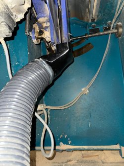

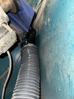

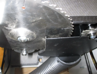

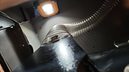

Hier noch ein Foto der "Normallage", 90 Grad schneidest Du ja wohl meistens. Der Adapter müßte einen 45 Grad Winkel gleich am Ansatz haben. In der "Normallage" hast Du dann gleich dort das erste Hindernis für Verstopfung. Ich glaube, die Schlauchlösung von Felder ist nicht die schlechteste...
9.349
Einen abgewinkelter Adapter macht da wirklich keinen Sinn.
Zumindest schwierig.
Ja, der Schlauch scheint nicht ganz so verkehrt zu sein.
Öhh, das ganze ist grottenschlechter Maschinenbau. Ich habe mal in meine sc2 reingesehen. Da ist das deutlich besser gelöst.
Wenn man dann noch weiß, dass die Hammer einen breiteren Maschinenkörper hat als die sc2, dann ist das einfach beschissen gebaut.

Es funktioniert ohne Probleme, tut was es soll, was ist dann daran "grottenschlecht" und "besch..."? Vielleicht etwas übertrieben, aber lassen wir das besser....

Nanana, wollen wir mal die Kirche im Dorf lassen.
Wir wollen damit Holz sägen und nicht zum Mond fliegen.
Es geht hier um einen internen Schlauchanschluss, der pragmatisch und funktionell gelöst ist aber eben nicht "grottenschlecht".
Seit einiger Zeit ist es hier im Forum Usus, dass haltloses Bashing veranstaltet wird, sobald Felder oder Hammer erwähnt wird.
Wir wollen Möbel bauen, und wer das mit einer Hammer B3 oder K3 nicht gebacken bekommt, schaffts auch mit vermeintlich hochwertigeren Maschinen ganz sicher nicht.

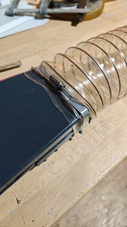

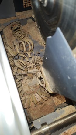

Unser 3D Druck funktioniert hervorragend. Falls jemand noch Interesse daran hat einfach schreiben.

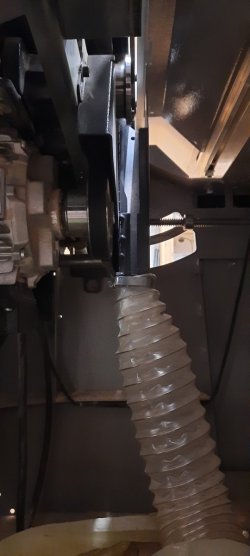

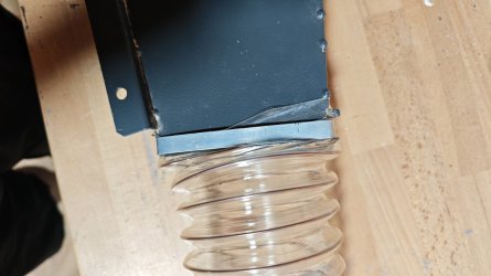

Curby
17. Juni 2019
577
Bremerhaven
Wie zur Hölle geht das? Muss ich jetzt regelmäßig schauen, ob meine Schläuche noch existieren?
Martin_14-73
15. Mai 2026
4
Rheinfelden
Hallo Zusammen, der Schlauch ist so alt wie die Maschine 2011. Wie das passieren kann, keine Ahnung. Benutze diese sehr selten. Habe jetzt ein Projekt (Esstisch), da wollte ich mal alles putzen und die Spindeln abschmieren. Dann war ich doch auch sehr verwundert.

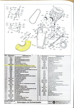

Hallo Zusammen, habe heute über die Fa Miller (Vertretung von Felder in Deutschland) die Info erhalten, dass der Original Schlauch nicht mehr Lieferbar ist. Wäre echt Dankbar wenn ich die 3-D Datei bekommen könnte.

Wo ist das Problem?
Schlauchhalter abschrauben, sind vier gut erreichbare Schrauben, auf die Distanzbuchsen aufpassen. Neuen Schlauch ( gerne auch von einen alternativen Lieferanten) mit einer Kombizange anhand der alten Schlauchreste und der Halterung in Form biegen und montieren. Alles wieder einbauen und fröhlich weitersägen. Ist keine viertel Stunde Arbeit.
Der Schlauch in meiner Maschine sah auch so aus und die Halterung ist wirklich nicht glücklich konstruiert. Aber störend ist das auch nicht wenn man da nur alle paar Jahre mal ran muss.

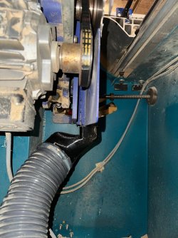

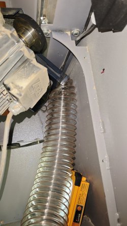

Hallo weckesser,
vielen Dank für deine Informationen. Hochachtung für deine viertel Stunde. Bei mir hat sich erst mal die Schlauchschelle verabschiedet. War jedoch dan kein großes Problem eine neue zu biegen. Ich hoffe das Teil hält jetzt ne Weile. Wie man auf dem Bild sieht, murgst der Schlauch beim 45 Grad schwenk ganz schön gegen die Wand.
Anbei ein paar Bilder.
Gruß Martin
