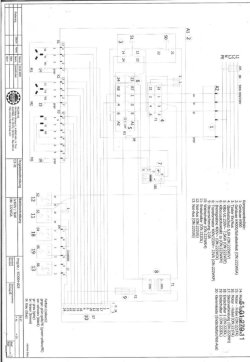

Suche bitte den Schaltplan und zeige ihn hier. Ohne den wird es schwierig.
Wo hast du denn die Phasen überprüft und womit?

Ist der Plan schon bei dir so schlecht zu lesen, oder ist das so schlecht eingescannt/abfotografiert?
Was für eine Art Maschine ist denn die Hammer C3/31? Das hättest du ruhig auch in den Titel schreiben können.
Kann es sein, dass der Transformator die Brummquelle ist und du es sonst nie gehört hast, weil die Motorengeräusche lauter waren?
Oder brummt da vielleicht die Spule des Unterspannungsauslösers?
Als erstes würde ich messen, ob dahinter auch noch alle drei Phasen vorhanden sind?
Gibt es bei dem Schaltplan auch noch eine Seite für den Wahlschalter 10?
