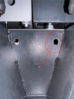

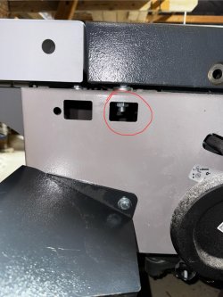

Ach
Ich habe eine Frage an die Hammer Besitzer.
Ich konnte eine gebrauchte Abklappvorrichtung ergattern und wollte diese gerade montieren.
Allerdings ist das rechte obere Befestigungsloch genau an der rechteckigen Ausnehmung des Maschinengehäuses (siehe Foto).
Ist da original irgendeine Gegenplatte für die Innenseite dabei?
Oder habt ihr die Vorrichtung nur mit 3 Schrauben befestigt?
Danke und einen schönen Abend

welches Baujahr hat deine Maschine? Eventuell gibt es da Unterschiede zwischen Grau/Rot und der alten in Petrol.
Ich habe gerade mal bei mir geschaut, da würde es passen. Meine Maschine ist von 2005. Wenn Du nicht basteln willst, kann Du mir die Halterung gerne anbieten.

Hallo Johannes, danke fürs nachsehen.
Meine ist Baujahr 2022. Falls es soweit kommt melde ich mich bei dir
