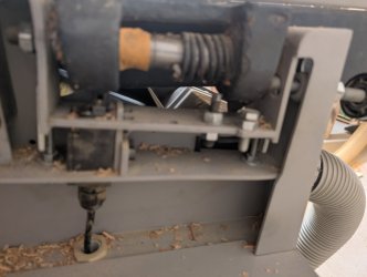

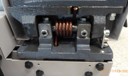

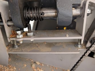

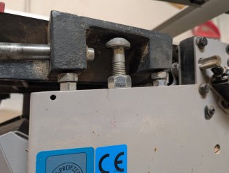

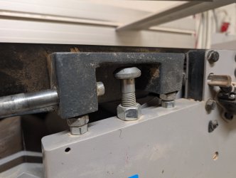

habe heute wieder einmal eingestellt und nun zusätzlich festgestellt, dass sich auch der Aufnahmetisch hinten nach einmal hobeln verstellt hat. Die Messer sind plötzlich um zirka 0,5 mm zu tief. (ohne den Tisch zu klappen)
Aufnahmetisch:
Link ist ein Inbus, recht eine Mutter -> beides festgezogen
Abgabetisch:
Danke im Voraus! lg, Andreas

ich kann dir bei der Einstellarbeit nicht helfen, aber bitte verwende die richtigen Begriffe. Aufgabetisch und Abnahmetisch.

Wenn die sich von auf und zuklappen verstellt, muß irgendwas locker sein.
Die A3 hat gefühlt pro Scharnier 100 Schrauben und Muttern verbaut.
Auf dem Foto sieht man vermutlcih gar nicht alle.

helmut69+1
15. Dezember 2025
1
Königstein
Hallo, bin neu in den Foren.
