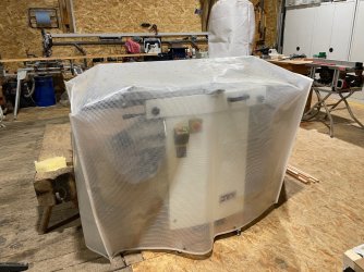

Meine erste Kobi von Weibert stand auf einem Heuboden. Der Rost war definitiv ein Problem. Einmal habe ich einen ganzen Nachmittag poliert, bis wieder alles im grünen Bereich war. Seither decke ich die kritischen Maschinen (diejenigen mit Graugusstischen).
Aktuell ist meine Werkstatt wieder auf einem Heuboden - das selbe Problem. Auch die Stahlschränke sind an wenigen Tagen im Winter klatschnass, nur denen tut es nichts.
Für die Hobelmaschine habe ich eine Abdeckung machen lassen, so ist das Thema vom Tisch.
Gruss, Urs
Gruss, Urs
Dem Kondensat ist es fast egal ob du da ne Plane drüber legst. Das Wasser entsteht auf kalten Oberflächen, wenn sie wieder abkühlen. Ich hatte das Problem auch mal
Da bin ich anderer Meinung. Weil die Luftfeuchtigkeit eben von oben kommt und nicht unter die Plane kriecht. Weniger Luftfeuchtigkeit = weniger oder eben kein Kondensat.
Natürlich reinige ich die Oberflächen nach Gebrauch und zwar mit Surface Shield. Silbergleit nur von Zeit zu Zeit.
Tatsache ist, ich hatte seit Jahren nie mehr ein Rostfleckchen auf den Maschinen.
Ich hatte mal zwei abrichten auf dem Hof unter Dach zu stehen. Eine hatte eine Plane drüber und die andere stand frei. Rate mal welche gerostet hat?!
Diesbezüglich teile ich auch gerne meine Erfahrungen, da mein A31 auch gute 1 1/2 Jahre in einer ungedämmten Werkstatt stand und betrieben wurde.
Tatsächlich war ich vorerst auch der Meinung das eine "Schutzhülle/Haube" die Probleme etwas mindert, aber nach kurzem Einsatz der "Schutzhülle/Haube"und ein paar kalten Tagen, sahen die Gusstische schlechter aus.
Und natürlich wurden diese vorher mit Silbergleit behandelt.
Also ich habe definitiv keine gute Erfahrung mit einer "Schutzhülle/Haube" gemacht!
