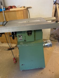

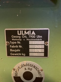

Hallo hab eine Ulmia 1710 bei dieser Maschine verläuft das Sägeblatt nach links und rechts. Wie kann man diesen Fehler beheben? LG Michael

Ich kenne diese Säge nicht, aber bei mir war die Halterung gebrochen, die das Sägeblatt daran hinderr sich nach links oder rechts zu bewegen.
Aber, bewegt dich im Stillstand das Blatt nach links und rechts oder taumelt das Blatt manchmal links und rechts wenn man es dreht/es dich dreht?
16.443
Wackelt die Welle? Ist die Zentralmutter mit mäßiger Kraft angezogen?
Sitzen die Flansche richtig auf ihren Plätzen auf der Welle?
Sind die Lagerböcke der Welle fest montiert? Ist die Aufnahme der Lagerböcke fest?
Sind die Lagerungen für die Höhen- und die Schrägstellung spielfrei?

Die flansche sind fest ,die Welle läßt sich in den Kugellagern bewegen.Habe noch nicht nach den Lagern bzw Böcken geschaut.Es läßt sich nur der Tisch schräg stellen das Sägeblatt bleibt gerade.Die lagerung der Höhen Verstellung ist okay.Habe die Maschine ca 4 Jahre
