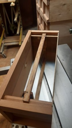

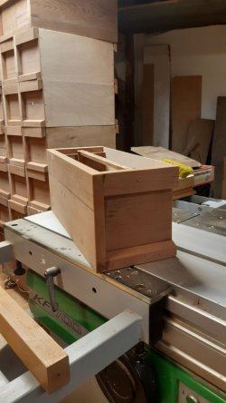

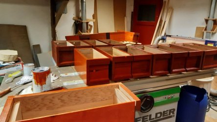

habe 2 x 10 halbe Zargen Zander für Honigräume gebaut.
Ist immer mehr Arbeit als man denkt.
Holz ist Red Cedar, Recycling von alten Balkonbrettern.
Halbe Zargen, da wenn Honig drin ist wiegt eine ganze Zarge ca 28 kg.

Hier hast du das gleiche Rähmchen - Maß in Brut- und Honigraum. Das hat durchaus seine Vorteile.
Schöne Liebig-Beuten! Meiner Meinug nach eines der Besten und Einfachsten Systeme.
8.984
Die Ecken zu Zinken hätte schon was, aber die Liebigbeuten sind am besten zu tragen und konstruktiver Holzschutz.
Pro Ecke 6 Eichedübel.
