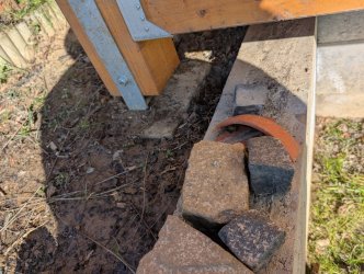

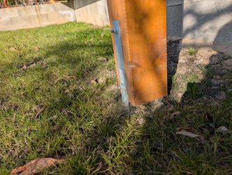

Hallo liebe Holzfreunde,
ich habe mich entweder falsch informiert oder es einfach falsch gedacht, aber jetzt ist es ohnehin zu spät. Die Terrassenüberdachung steht seit letztem Sommer und ich frage mich, was ich an der Stelle noch verbessern kann. Der Anker sitzt (auch bedingt durch ein Aufschütten der Erde im Gartenbereich) viel zu tief im Boden und das Holz sitzt nicht auf dem Anker auf.
Habt ihr Ideen/Vorschläge?
Vielen Dank schonmal und liebe Grüße,
Phil

Das sieht doch gut aus. Es sollte zwischen Holz und Steg ein kleiner Luftspalt sein, wegen dem konstruktiven Holzschutz.
Ich würde aber darauf achten, dass die Erde nicht am Holz liegt. Eventuell eine Zierkiesschüttung drum, damit es keine Staunässe gibt.
Meine Terrassenüberdachung steht seit über 15 Jahren so in den Ankern und das Holz sieht aus wie am ersten Tag.
SebastianThiel
5. August 2022
644
51399
Es wäre schlechter, wenn der Balken jetzt aufliegen würde.
Da es nur eine Überdachung ist, wird das so schon halten.
SchweißerSchnitzer
28. November 2022
1.866
Rheinland (Bonn)
Find's auch nicht so dramatisch. Ich würde um den Beton etwas Erde wegnehmen, wenn möglich mit Gefälle eher weg vom Pfosten, damit die Luft gut zirkulieren kann und kein Wasser "rumsteht", was n feuchtes Mikroklima machen könnte.
