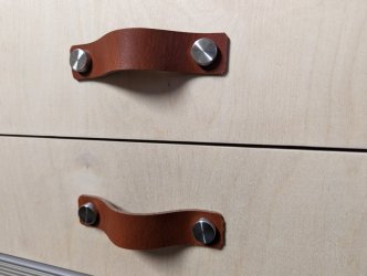

Guten Morgen zusammen,
so sieht die Low Budget Lösung aus günstigen Spiegelschrauben, Lederriemen und 3D-gedruckten Abstandshaltern aus. Der Stückpreis beläuft sich auf ungefähr 1,50 €:
Viele Grüße,
