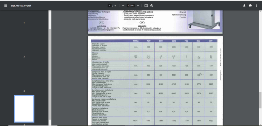

Eine 400er Agazzani macht doch nur Spass, wenn man Ihr nen doppelt so starken Motor verpasst.
