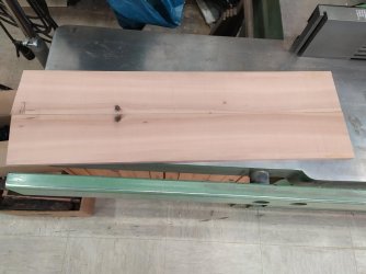

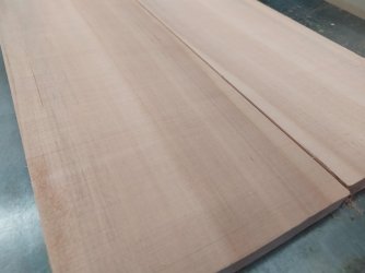

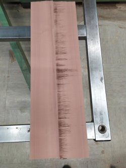

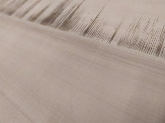

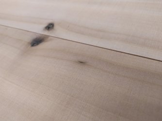

ich greife das nochmal auf.
Zwischenzeitlich habe ich ein X-Cut G gekauft. Es ist leider zu lang (habe bestellt, was auf der Säge steht), sodass ich es nicht ausreichend gespannt bekomme. Ich muss es daher nochmal kürzen lassen. Die Spannung liegt im Bereich, der gerade sos ok und natürlich auch nicht lapprig ist.
Gesägt wurde einmal ziemlich langsam ca. 15cm Elsbeere (Teile mist Ast), Dauer vermutlich ca. 1 min.
Der andere Schnitt wurde in 10cm Elsbeere relativ zügig vorgenommen, aber natürlich angemessen. Die Schnittqualität empfinde ich als überraschend gut. Bei manchen Versuchen in 15cm Material verlief das Band bzw. kam Dreck zwischen PA und Holz. Mit genug Andruck kann man das aber hier verhindern.
Hinweis: Das Band schlägt leicht in Schieberichtung des Holzes und muss sowieso nochmal eingeschickt werden. Vorher mussten aber die Schnitte hier gemacht werden. Mehr Erfahrungen teile ich gern in der Zukunft.

Geht die Zahnfolge auf? Also R-L-Räumer? Schon mehrfach gehabt das die Hersteller die Reihnfolge bei den X cut einbehalten wollen und dadurch das Band zu lang oder Kurz wird. Bei 22 Teilung kann aber 1 Zahn mehr ZB schon dafür sorgen das es zu lang wird. Deshalb da immer ne Länge angeben die durch die Zahnteilung aufgeht und auf die Maschine passt.
