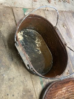

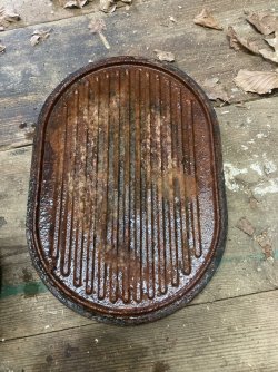

Hier mal das Opfer….wag ärgert mich das. Is ja ned so dass sowas für 3,99 im Sonderposten Markt erhältlich is…

Das hätte ich mir schlimmer vorgestellt . Rost ist doch nur an den Wandungen , unten ist reiner Kohlenstoff . Da geben viele Leute eine Menge Geld dafür aus (Stichwort: Diamanten ) .

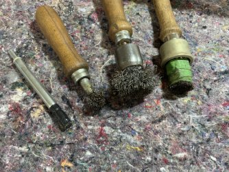

N’Abend, Töpfe gehören nicht oft zu meinen Patienten, aber sonst ist einiges vergleichbares dabei.
sandstrahlen kann ich auch nur meisten ist der Erhalt der Oberfläche mir wichtiger.
überwiegend mach ich sowas sogar rein manuell, einfach weil ich nicht mit gehörschutz arbeiten will .
so sieht zum Beispiel ein Teil meiner Werkzeuge aus und die funktionieren recht gut.

Da ist doch genug Fettschmodder drauf. Schrupp den Eimer mal ordentlich mit heißem Wasser, dann sieht die Welt doch schon ganz anders aus. Dann noch bisschen bürsten und alles ist gut.
Man kann natürlich auch aus allem eine Wissenschaft machen. :emoji_wink:
Rost ist doch nur Eisenoxid und somit eher gesund...
Nach dem heiß ausschrubben ordentlich neu einbrennen, als erstes Gericht irgendwas mit richtig viel Fleisch und Fett und das Ding ist wieder wie neu.
Gruß Daniel
PS: mein Dutch sah auch schon mal so aus. Ich war selbst Schuld. Ich hab nach einem Fest vergessen, dass ich den mit Wasser vollgemacht hab zum einweichen...
Ok... Die ehrliche Geschichte ist, dass mir bisschen was unten drin angebrannt ist, das Fest war richtig gut, das mit dem Wasser stimmt, ich bin auf der Couch eingeschlafen am nächsten Tag ging's mir nicht gut und ich war nicht in der Lage und DANN hab ich's vergessen... :emoji_grin:
