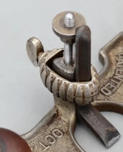

ich suche nach einer Anleitung oder einem Video das zeigt wie ich ein standard ECE oder Ulmia Grundhobel per Schraubmechanik fein einstellen kann.
Also ein Hobel umrüsten auf fein einstellbar.
Bin sicher das irgendwer sich schon mal gedacht hat "das geht doch besser".
Danke schon mal.

Ich verstelle den hölzernen Grundhobel mit leichten Hammerschlägen. Das hat bisher immer gereicht. Vor dem Verstellen löse ich den Klemmbügel.
Bei einem Grundhobel aus Metall (Stanley oder Record) habe ich zwar die Einstellschraube, trotzdem löse ich meisten vor dem Verstellen den Klemmbügel und ziehe ihn danach an.
Mit Metallbearbeitungskenntnissen kriegt man das bestimmt hin, nur ob sich der Aufwand lohnt ?
Am Hobeleisen müsste man oben nen Feingewinde anschweißen, dann müsste man sich noch diesen Aufsatz mit der Rändelmutter machen und oben drauf schrauben.
So etwa wie im Anhang.
