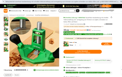

Mit Metallbearbeitungskenntnissen kriegt man das bestimmt hin, nur ob sich der Aufwand lohnt ?
Am Hobeleisen müsste man oben nen Feingewinde anschweißen, dann müsste man sich noch diesen Aufsatz mit der Rändelmutter machen und oben drauf schrauben.
So etwa wie im Anhang.

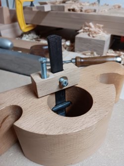

Bei Hobeln aus Holz verwende ich einen Hammer, mit dem ich durch leichtes Klopfen die Einstellung vornehme. Das funktioniert einwandfrei.
Geht es hingegen um Schrauben mit feinem Gewinde, so ermöglicht eine Differenzialschraube eine besonders feine Justierung. Allerdings erfordert sie etwas Platz, damit sich die Komponenten differenziell bewegen können.
Diese Einstellmechanismen bewirken pro Umdrehung eine Verstellung, die einer Schraube mit einer Gewindesteigung von 0,35 mm entspricht.
justplanesteve
3. August 2026
186
ELMIRA
Aha.
Der Übersetzer hat mir also einen anderen Hobeltyp suggeriert – deshalb habe ich in meinem vorigen Beitrag auch gefragt, ob es sich um einen Hobel mit einfachem oder doppeltem Eisen handelt.
Entschuldigung.
Deine Lösung ist praktisch und wirkt ideal!
Andererseits: Der Maschinenbauer in mir sieht eine Möglichkeit, das Ganze mit einer Differenzialschraube und völlig spielfrei umzusetzen – einfach nur, weil es Spaß macht, Dinge kompliziert zu gestalten. :emoji_slight_smile:
