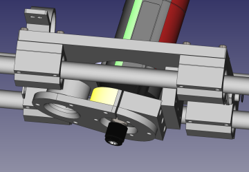

Ja, ich habe es gerade im 3D Cad probiert. 45° Würde gehen, ist aber ein großer Umbau (sehr viele Teile neu).
Ein Fräser mit flacheren Winkel wäre durchaus besser.
Nur zur Info nebenbei was mit 12 Schaft möglich ist bei d 92mm und 13,4 Schneidenbreite. Wir haben den Fräser nicht, es gibt ihn schon lange.
Abgesehen vom dem absurden Preis sind 1,3cm auch noch etwas wenig. Aber wohl bei dieser Größe nicht anders möglich wegen den Kräften.
ich würde dann gleich so umbauen, dass der Winkel einstellbar ist und der Motor leicht gegen einen anderen ersetzbar, dann kannst Du Dein Problem mit dem Schleifen und Bürsten gleich mit erledigen.
Sollte ich einen Fräser mit niedrigem Winkel finden, werde ich vermutlich nur ein Teil austauschen müssen. Aber jetzt gilt es wieder so einen Fräser zu finden :emoji_wink:.
