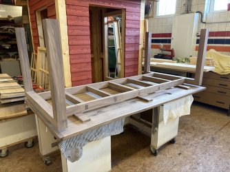

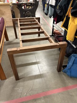

Heute hab ich richtig Meter gemacht, es geht voran! Das Tischgestell aus den Zwingen befreit ging es sogleich an die Sicherungsdübel aus Messing für die Längszargen.

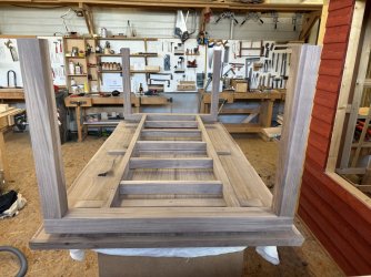

Um mal den optischen Eindruck zu bekommen hab ich die Platte und die Zargen locker aufgelegt. Passt soweit wie geplant. :emoji_slight_smile:

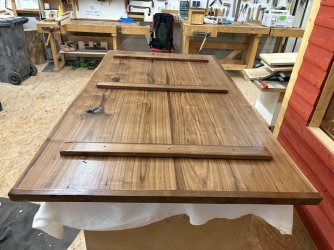

Die beiden Plattenhälften bekamen Dominos und ich hab diesmal sogar aufgepasst das ich nicht in der Gratleiste dübele. Mit der Tauchsäge hab ich Ansetzplatte und Tischplatte getrennt. Heute ging es mir erstmal nur um die Tischplatte. Die Ansteckplatte ist kleiner und wird später gemacht.

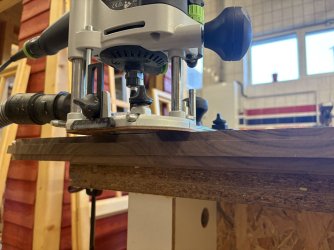

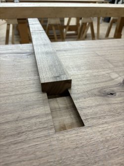

Die 7cm breiten Gratleisten waren schnell angezeichnet wobei es nicht ganz so einfach ist bei zwei Waldkanten exakt mittig zu landen. Mit einem 20mm Fräser wurde zuerst der 5cm breite Grund der Gratleiste ausgeräumt. Bei der Tiefe entschied ich mich für 15mm bei 37mm Stärke der Platte, also 40%.
Der Adapter Fräse auf Schiene ist wirklich Gold wert! Was hab ich mir früher einen abgebrochen mit zusammengespaxten Vorlagen zur Führung der Fräse. So oft bin ich kurz in den Mitlauf gekommen und es gab Ausrisse an den Kanten. So funktioniert es richtig gut.

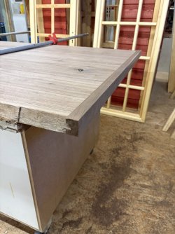

Zu so einem Projekt gehören leider auch Fehler. :emoji_fearful: Samstag beim aufräumen hatte ich schon gemerkt das da was faul ist als ich die beidenHälften der Tischplatte auf das Gestell legte. Warum schließt die Platte nicht bündig mit dem Gestell ab wie geplant? Ganze 10mm zu kurz. Der Fehler war schnell gefunden. Gearbeitet habe ich weiter nach Zeichnung, aber nach dem verleimen des Gestells leider nicht nachgemessen ob die Gesamtlänge auch stimmte. Die Tischbeine hatte ich mit etwas Übermaß auf 75x75mm ausgehobelt. Wenn ich nach dem stemmen der Fingerzinken Ausbrüche hätte könnte ich ja nochmal hobeln. Hab ich aber nur längs der Zinken gemacht. So sind die Zarge und die Beine jetzt 75x70mm.
Was machen?
a) damit leben -> sieht auf ewig Sch%§$!" aus.
b) irgendwas am Tischgestell rumbasteln damit es irgendwie passt -> zu gefährlich und wenig aussichtsreich
c) den Fehler betonen
Ich habe mich nach zwei Tagen überlegen für c) und eine Hirnholzleiste entschieden.

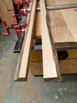

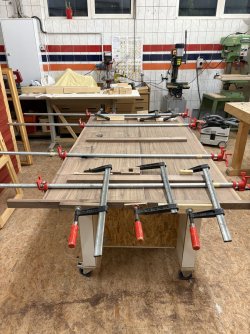

Danach waren endlich die Gratleisten dran. Die Leisten sind in 90cm lang, die Gratnut 88cm. Die Gratfeder habe ich beidseitig abgesetzt auf 86cm. Somit kann das Holz +-2cm arbeiten ohne das man es sieht. Sollte ausreichend sein, auch für Überschwemmungen und Trockenperioden.
Alles verleimt und Feierabend!
Sieht bis jetzt super aus. Steckt man später die Ansteckplatte an unterbricht die Hirnholzleiste leider die durchgehende Maserung. Naja man kann nicht alles haben...
9.184
Ich finde, das ist eine gute Variante, den Fehler quasi ungeschehen zu machen.
Aber, so schwer es auch fallen mag, von der zu kurzen Platte noch mehr abzusägen... Ich hätte die Leiste breiter gemacht, wie deren funktionale Variante. Und nicht durchgefräst, sondern die Feder links und rechts abgesetzt. Wie ist die Leiste eigentlich befestigt?
Das mit der nunmehr nicht mehr durchlaufenden Maserung wird außer Dir niemand auffallen. Die Ansteckplatten werden doch eh nur angesteckt, wenn das Feiervolk am Tisch sitzt. :emoji_wink:
Ist nur etwas Leim in der Mitte drangegeben. Dann kann die Platte atmen. Eine „richtige“ Hirnholzleiste wäre doppelt gemoppelt wegen der Gratleiste. Die Feder abzusetzen hätte zur Folge gehabt dass ich eine Einsetzfräsung hätte machen müssen. Wir haben einen Frästisch Marke Eigenbau an dem ich mir sowas nicht zutraue. Schöner würde es aussehen.

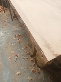

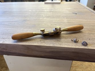

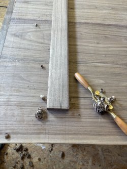

Heute Abend war die Oberfläche der Tischplatte nebst Waldkante dran. Ein willkommener Anlass neues Werkzeug anzuschaffen. :emoji_sunglasses: So einen Schabhobel wollte ich schon immer mal haben. Nach dem auspacken zum ersten Mal geschärft und direkt an der Waldkante ausprobiert. Ein Traum! Der Hobel zischt und pfeift übers Holz und erzeugt lange Kringellöckchen.
Die Hirnholzleisten fix bündig gehobelt und los ging es mit dem Schleifen.

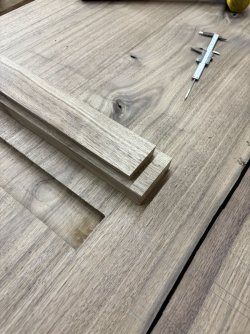

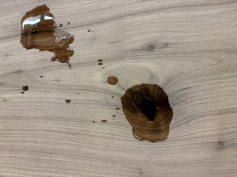

Ein paar wenige Astlöcher mussten noch ausgegossen werden mit wenigen Gramm Epoxidharz.

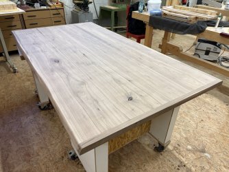

Endspurt heute - hobeln, Kanten brechen, schleifen und nochmals schleifen. Die schönen Hobellocken sind eigentlich viel zu schade zum wegwerfen.

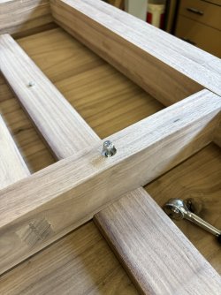

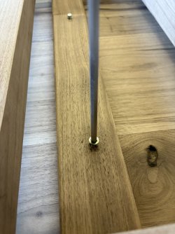

Gestell und Tisch zusammengefügt und die Bohrungen für die Rampamuffen angekörnt.

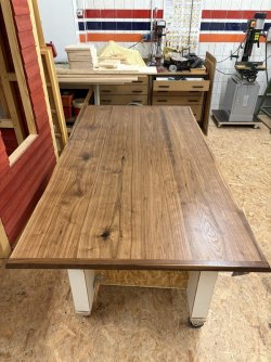

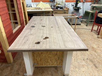

Nochmal schleifen in der Abstufung 80, 120, 180 und fertig ist der Tisch.
Nächste Woche wird geölt, drei Mal jede Seite. Parallel werde ich die Ansteckplatte vervollständigen. Da müssen noch die Gratleisten eingefräst und die Ansteckleisten überblattet werden. Feierabend!

Wahnsinn was ein bisschen Öl für Veränderung bringt!
Sieht "noch" viel besser aus als vorher.
