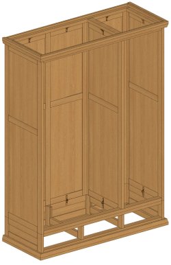

wenn es geht, solltest du die Anzahl der Türen und Schubladen gleich machen. Es geht um die Lastabtragung Das gewicht der Schrankböden wird in die Schrankseiten geleitet, wenn die Schrankseiten nicht auf den Seiten des Unterschranks stehen wird sich das unter der Last verziehen und Probleme machen.
8.815
Geht doch einfach.
Du machst den Sockelkasten mit den Schubladen fertig.
Dort wo die Wände draufkommen eine Nut hinein.
Dann machst die Seitenwände, Mittelwände und Rückwand jeweils mit einer angefrästen Feder oben und unten.
Dann den Deckel und den wieder mit Nuten dort wo die Wände sind.
Dann kannst Du das ganze einfach zusammenstecken.
Federn und Nuten natürlich an der Front absetzen damit man davon nichts sieht.
Damit das auch zusammenbleibt baust Du ein paar "Hamburger Schrankschrauben" ein.
Habe ich, auf diese Art, schon einige Male gemacht, funktioniert perfekt und stabil.

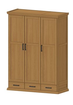

Zu der 1/3 2/3 Teilung müssen es auch 3 Schubkästen werden. Der Korpus soll komplett Eiche werden. Da der Schrank in einer Nische steht, können Seiten und Trennwand aus Tischlerplatte Eiche gemacht und Stollen davor gesetzt werden. Die gezeigt Variante mit Rahmen und Füllung ist auch i.O. und wird ja auch für die Türen gebraucht. Das Ausfräsen von Nut und Feder ist kein Problem und auch der Einsatz von Lamellos gefällt mir.
So viele Ideen!
Da die Türen bei dem Schrank von teluke davor gesetzt sind nehme ich an, dass sie mit Topfbändern angebracht sind. Hast du die Füllungen selber gemacht oder sind es Multiplexplatten mit passendem Furnier? Ich würde gerne den unteren Kranz des Schubkastenteils als Füße ausbilden, damit es unter und hinter dem Schrank besser lüften kann. Es sollte da aber optisch noch zu dem Deckel passen. Oder man fräst in den unteren Rahmen in Geometrie zu den Schubkästen 3 Aussparungen von 10 oder 15 mm auf etwa 30 ... 40 cm Länge wo es durchlüften kann.
Herma
8.815
Multiplexplatten mit Furnier? :emoji_anguished:
Bei mir ist alles selbstgemacht und alles massiv ohne jedes Plattenmaterial.
Lüften unter dem Schrank ist ein Argument, schlecht entfernbarer Staub darunter aber auch.
Hat alles seine Vor- und Nachteile.
