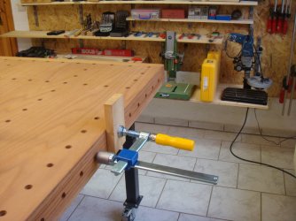

Ohne Löcher … !!! Deshalb würde ich rundum einen Überstand der Arbeitsplatte wählen. Da kann man das meiste problemlos spannen.
Was sich in meinem kleinen (hab noch nen grossen Sägeraum) Heizungsraum-Bastelkeller zudem bewährt hat, ist eine Rundum-Ablage etwa 20cm unter der Arbeitsplatte. Da kann man das meistgenutzte Werkzeug griffbereit ablegen - und die Platte bleib frei.

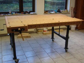

gerade in nicht so großen Werkstätten kommt man m.E. mit zwei ordentlichen Böcken und einer aufgelegten Platte besser zurecht. Hat man Bohlen oder Kanthölzer, reichen nur die Böcke, für Montage und Leimarbeiten kommt die Platte drauf und bei sperrigen Werkstücken wird alles bei Seite gestellt. Mache ich so seit etlichen Jahren. Zumal ja eine schwere Hobelbank vorhanden ist.

@elmgi Der Tisch - wuchtig und groß - steht ja auf Rollen. Macht der nicht bei allen Arbeiten Ruckelbewegungen? Ich hab in diesem Glauben meinen Tisch fest auf dem Boden stehen und Rollen nicht montiert.
Bei meinen Arbeiten sind die Rollen nicht hinderlich, werden aber zum Umstellen immer wieder benötigt.
Der Tisch ist halt speziell auf meine Bedürfnisse zugeschnitten und erfüllt meine Erwartungen voll und ganz.
