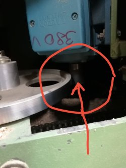

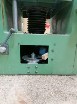

Meine Frage war / Ist
unten wo die Höheneinstellung für den Dicktentisch ist ein gummiertes Antriebsrad das auf der Welle des Motors sitzt und die Mechanik antreibt( hier Rot markiert). Dieses Gummierterad bekommt Druck bzw Standflächen wenn ich die Maschinen längere Zeit nicht benutze( ist schon nach ner 1std) , dann ist ein lautes raten beim auf und ab zu hören. Man müsste das einstellen können?! Allerdings habe ich es schon versucht nach zustellen allerdings ohne Erfolg egal wie bzw was ich verändert habe.
Am gummierten Rad liegt es nicht dies wurde schon mal erneuert weil es hieß das dass an diesem Teil liegt.
Darum ist der Keil drin damit es im Ruhezustand entspannt ist.
Also falls es hier jemand gibt der die Lösung bzw mir sagen kann wie man das Einstellen kann nur her damit.
