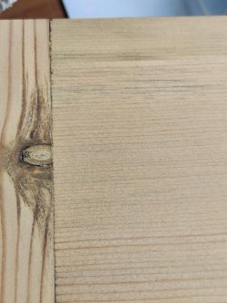

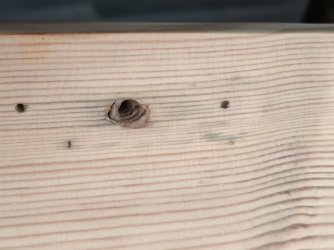

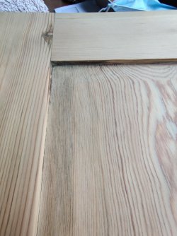

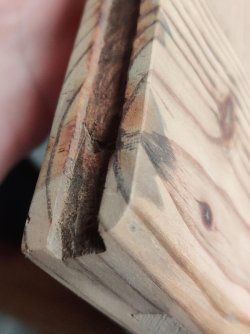

Auf ebay Kleinanzeigen habe ich mal wieder etwas entdeckt - eine (antike?) Weichholzkommode in wirklich katastrophalen Zustand (1) - perfekt also um ein wenig zu lernen. So habe ich mir erstmal die Tür vorgenommen (2).
Nachdem ich die Lackschicht (ich vermute, dass das Schellack war) abgezogen habe und geschliffen(3), findet sich nun eine wahre Fleckenvielfalt auf dem Holz wieder.
1. grünliche Flecken (4 und 5). Was ist das?
2. Rostflecken, da wo mal Beschläge waren(6)
3. Rost- oder Wasserflecken, wo die unteren Türscharniere waren (7).
Wie bekomme ich diese Flecken raus?
Kann mir da jemand ein paar Tipps geben?

holzbus
26. November 2021
137
Ich habe eben mal das Asuso Edeholzpulver gegoogled. Das ist Oxalsäure, wenn ich das richtig sehe. Ich wusste schon, dass Oxalsäure für die Fleckenentfernung auf Eiche genutzt wird, aber bei dem Pulver steht auch dabei, dass es auch für Kiefer geeignet ist. @Roterbischof Danke für den Tipp! :emoji_slight_smile:
Da man das Pulver selber anrühren muss, und ja auch Oxalsäure nicht ganz ohne ist, habe ich mich der besseren Anwendbarkeit wegen für ein Spray mit Oxalsäure entschieden :emoji_slight_smile: Ich denke, das ist für mich als Laie einfacher in der Anwendung, da kann ich nichts falsch mischen, nichts umstoßen, muss nur sprühen und schauen was passiert.
@flüsterholz Ist es deine Erfahrung, dass man solche Flecken eher nicht herausbekommt?
Ich versuche es einfach mal, und teile dann auch meine Erfahrungen, ob und wie es geklappt hat. Das Möbelstück wäre auf dem Sperrmüll gelandet, wenn ich es nicht abgeholt hätte. Wenn es also total schief geht, dann hat es wenigstens noch ein als gutes Lehrmittel gedient.
Natürlich hoffe ich aber, dass ich es wieder ansehnlich und brauchbar bekomme.

Ja, ist leider das Ergebnis aus 20Jahren Berufserfahrung als Möbelrestaurator. Bin aber auch schon seid 20 Jahren nicht mehr in dem Beruf tätig. Kann also durchaus sein, dass es seid dem neue Erfahrungen oder Mittelchen gibt.
Wenn du das Schränkchen nicht auch bleichen möchtest, werden die Flecken in ihrer Wirkung durch die neue Oberfläche (ölen, schellack, wachs, etc.) abgemildert.
Ich persönlich finde aber auch, dass man einem alten Möbelstück sein Leben ansehen darf. Das gerade macht seinen Reiz aus. Einem alten Möbelstück das Aussehen eines neuen Möbelstückes verpassen zu wollen, wird in der Regel schief gehen und ist für mich persönlich dann auch "totrestauriert".
Die Verfärbungen in der Füllung, dort wo die Zierleisten angebracht waren, sehen für mich ( auf dem Handy betrachtet) aber noch nach dem Dreck der letzten Jahrzehnte aus.
Müsste man wegbekommen, mechanisch oder chemisch.
Gruß Michael

Genau, an den Rändern, da wo vorher die Zierleisten waren, komme ich nicht gut rein, sodass es da immer noch nicht optimal sauber ist. Allerdings ist das 3. Bild auch schon nicht mehr aktuell, da habe ich nochmal mehr entfernt.
Wir haben hier so einen Multischwingschleifer, aber irgendwie komm ich damit nicht gut zurecht und ich habe das Gefühl, der macht viele Kratzer ins Holz. So hab ich da letztendlich viel mit der Hand nachgearbeitet. Ist trotzdem noch nicht gut.
@flüsterholz
Ich habe vor eine leichte Lauge auf Basis von Natriumhydroxid aufzubringen.
Auf anderen, allerdings sauberen, fleckenlosen Weichhölzern, habe ich sehr schöne Ergebnisse erzielt.
Ich hoffe, dass die Flecken damit nicht reagieren. Habe Mal beim Hersteller gefragt, ob ich erst mit Oxalsäure die Flecken behandeln kann und danach die Lauge aufbringen kann. Mal sehen, was die Antwort ist.
