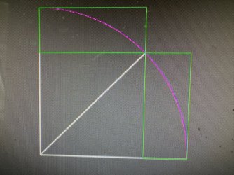

überlegung siehe Bild - R60 - grün wäre das Messer ca. 42x17 müssten im Messer rausgeschliffen werden und dann auf 2x gefräst
hoffentlich blickt man wie ich das meine:emoji_wink:

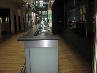

21.065
die Platte ist auch 60 oder 70 mm dick, sind zwar ein paar Meter aber die Endrundung ist per Handhobel und Schleifpapier entstanden.
