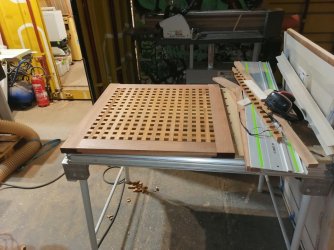

Ich dachte mir schon beim Schreiben, ob es verständlich genug ist. Habe noch auf dem Handy Bilder einer älteren Arbeit gefunden, da wurden die Grätings rechteckig gesägt. Beim aktuellen Projekt sind die Platten ein Rechteck mit anschliessendem Halbkreis. Dazu noch ein Bild von der Umrandung. IMG_20230524_144305.jpg 0_IMG_20210703_144234.jpg

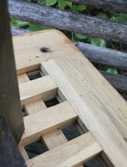

Ich brauchte zur Eröffnung der Freiluftsaison einen schnellen Ersatz für eine kleine Gartentisch-Platte und kam auf die Idee, dafür eine Ikea Wäschekiste zu nehmen, die liefert ja fünf Grätings - und wird mich somit, eventuell ein paar mal durch eine weitere ersetzt, wohl überleben … :emoji_wink:
Gebraucht gekauft, war ich etwas überrascht, dass man sich die Sache etwas einfacher machen kann, indem man verschieden starke Leisten nimmt. Somit müssen nur die stärkeren ausgeklinkt werden. Ein Foto von der Unterseite zeigt das, und auch die Befestigung im Rahmen.
Zur Herstellungsweise hätte ich „nur“ eine Idee, deshalb als Frage formuliert. Wie wäre es mit: ZUERST die Nuten und den Randfalz/Randzapfen in ein breiteres Brett fräsen und DANN daraus die Leisten zu schneiden …?
