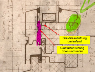

Ich "klaue mir mal hier die Grafik aus einem letzten Fensterthema
https://www.woodworker.de/forum/attachments/glasfalzentlüftung-png.134929/

Okay, habe mir die Zeichnung angesehen, es gibt eine Nut, um das Glas herum, jedoch sehe ich nicht, wo der Aus/Eingang zur und von der Nut ist. Die Luft muss doch irgendwo entweichen bzw. reinkommen?

Okay Danke, habe es zwar gesehen aber das sah nicht nach Lüftung aus, also ist es eine Art Bohrung durch den Rahmen nach unten.
Das hier ist ein Flügel, ich habe Festverglasung, muss mir da Wasser überlegen
