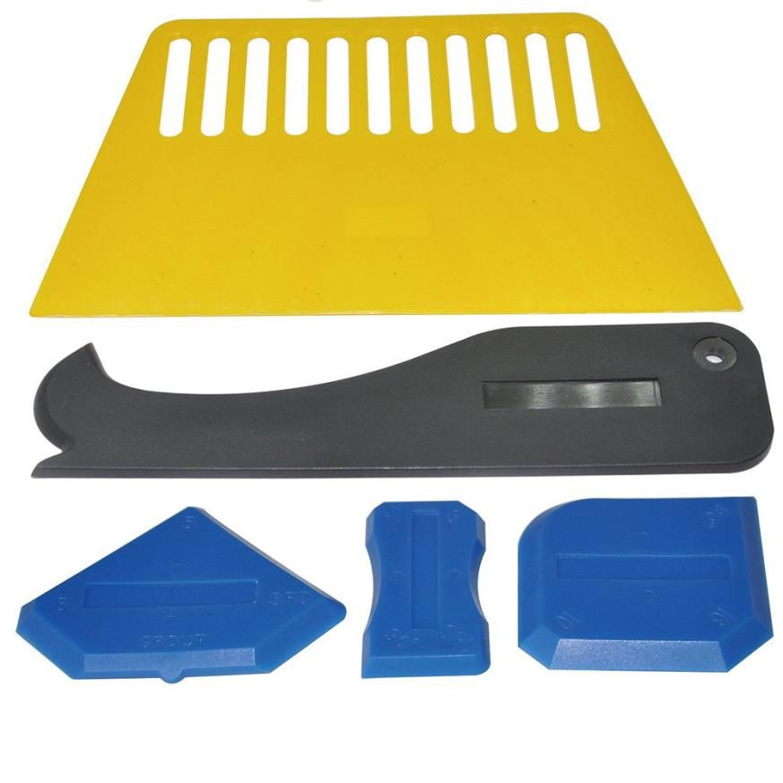

Nimm graues Sanitärsilikon und gut. Klebe eine Spur in den Rahmen und drücke die Scheibe hinein, dann ziehst Du mit weit abgeschnittener Silikondüse eine Fase, sprühst etwas Wasser mit Spüli auf die Fase und ziehst sie mit einem Rakel ab, er muss jeweils auf dem Metall und auf dem Glas aufliegen. Am besten sowas, wie Du hier links unten im Bild siehst. https://www.dhresource.com/0x0/f2/albu/g7/M01/A4/41/rBVaSlvNNIuAcIqxAAC9wl-GYRs889.jpg
Ziehe das angenetzte Silikon immer von Ecke zu Ecke ab und entferne das überschüssige vom Abzieher ( Ich nehme da gerne leere Margarinebecher )
Nach einem Tag trocknen fällt die Scheibe auch nicht mehr heraus.
