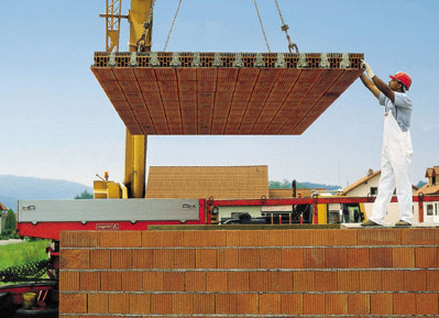

Im Prinzip eine Decke aus Ziegeln! :emoji_grin:
Eine Fertigdecke. Ziegel werden aneinander gelegt und die Zwischenräume mit Beton ausgegossen. Diese wird dann in Teilen geliefert, per Kran verlegt und die dann entstandenen Zwischenräume wiederum selbst mit beton ausgegossen.

also das Bild ist eine Ziegeldecke!
