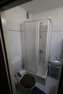

Gibts hier evtl. Sanitär-Handwerker als Meister oder Gesellen ? Wollt fragen ,ob meine Badanschlüsse eine bodenebene Dusche zulassen ?
Maho68
27. Oktober 2019
2.629
Hi,
Ich werde nicht jünger, irgendwann wird die derzeitige Duschwanne ( 30 cm hoch :emoji_cold_sweat::emoji_confounded:) zur stolperfalle. das Bad (bj 1995) hat mal neuen visuellen und praktischen Touch nötig.
Gruss Maho

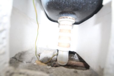

Moin Maho,
was ist denn da drunter?
Wir hatten so eine sch..... Viertelrunddusche, total blöd zum sauber halten.
Da unten genug Platz drunter war, gab es keine Probleme mit dem Bodenablauf.
Gruß Jörg
Bladdy
17. Januar 2008
124
Gladbeck
Moin, kann man so auf dem Foto nicht erkennen. Diese 3 Verlängerungen gehören jedenfalls zu einer Ablaufgarnitur von einer Doppelspüle als Ausgleich. Wenn der Abfluß tief genug im Estrich liegt geht eine Budenebene Dusche, wenn nicht wird im Duschbereich der Estrich als Sockel ausgeführt so das die Dusche etwas höher kommt.
welaloba
26. August 2008
3.750
Hofheim / Taunus
Unsere bodengleiche Dusche konnte so nur installiert werden, weil darunter die Werkstatt ist . Der Abfluss läuft da an der Decke längs ins nächste 10er Rohr. Das wird dir aber wahrscheinlich nicht weiterhelfen.

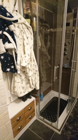

Ich habe meine Dusche auch fast ebenerdig, allerdings weder Untermieter noch Keller, Ich habe mich einfach 15cm tief in den alten Fussboden gearbeitet.
