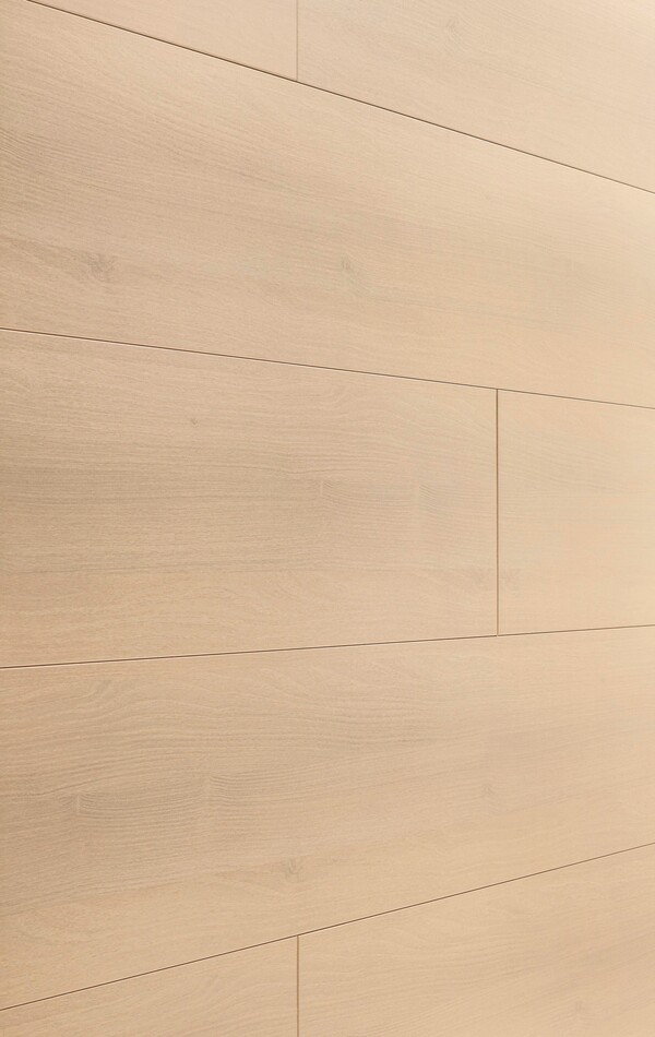

Die Paneele von Meister, welche ich nun drunter habe, haben keine Lose Feder sondern so eine Art abgerundete V-Fuge. Die ist schon sehr schmal.
Hier mal ein Vergleichsbild wie das aussieht:
Also nicht zu vergleichen mit den Kassetten mit Loser Feder aus den 80/90ern.
Wenn ich das mit dem Fertigparkett versuchen sollte, würde ich 2200 Landhausdielen mit V-Fuge nehmen. Diese ist dann zwar vermutlich noch etwas kleiner als jetzt. Das würde mich aber nicht stören.
