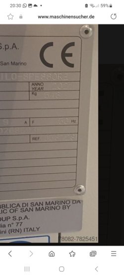

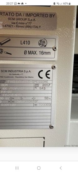

Ich hatte mich immer gewundert, dass eine fs41 e 430kg und eine fs41 es nur 450kg wiegen solle.
So wird es von den Händlern angegeben.
Nun hat einer der Händler bei seiner fs41 es Tersa digital das Typenschild abgelichtet und dort ist ein Gewicht von rund 540kg vermerkt, was aber den ganzen Händlerangaben widerspricht, für die Maschine aber m.M.n.realistisch ist und dieser gerecht wird.
Kann jemand Licht ins Dunkle bringen?

Hab die Feststellung nun bereits bei 2 Maschinen gemacht.
Und ganz realistisch betrachtet.
20cm längere Abrichttische
4-Säulen Dickentisch mit elektrischem Antrieb und nicht zuletzt der Preisunterschied sprechen für mehr als 20kg Gewichtsunzerschied :emoji_slight_smile:
