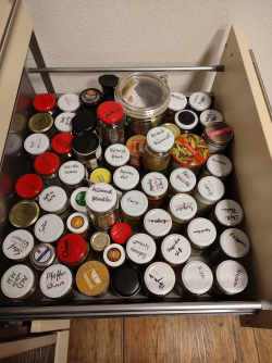

Ich koche gern und deshalb sammeln sich über die Zeit die verschiedensten Gläschen an. Ich hab mal damit angefangen die kleinen Tomatensoßegläschen dafür zu verwenden. Sicher, Gewürzbehälter gibt es wie Sand am Meer und auch die dafür passenden Ständer aber die Dinger sind durchaus Geschmackssache. Mir gefallen sie nicht.
Aber auch das ist suboptimal und nervte mich zusehends. Außerdem wurde für die kleinen Gläser eine hohe Schublade geopfert.

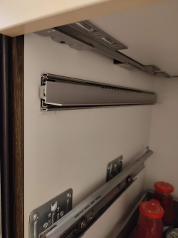

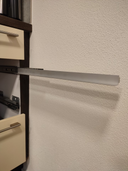

Links und rechts im Korpus einen zusätzlichen Vollauszug angeschraubt. Die Dinger gibt es ja sehr günstig zu kaufen.

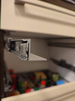

Ein Aluwinkelprofil wird kurzerhand mit PU Kleber angeklebt. Vollauszüge mit Winkel gibt es aber auch fertig zu kaufen.
So sieht das dann aus.

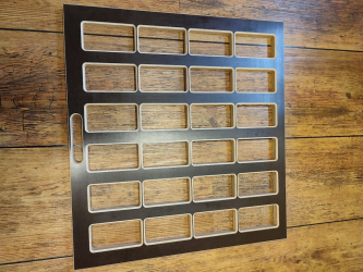

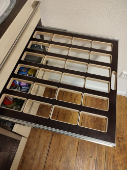

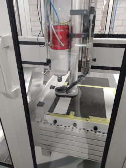

Aus Siebdruckplatte wird auf der CNC Fräse die "Gewürzplatte" ausgefräst. Jede Ausfräsung fasst ein Glas.
Auf die Winkel legen und von unten anschrauben.
Passt

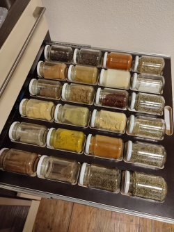

Das Magazin kann bestückt werden :emoji_slight_smile:. Es fehlen noch die Beschriftungen. Aber man kann auch so gut erkennen was drin ist.

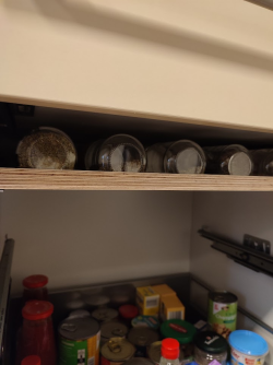

Platzsparend verstaut...

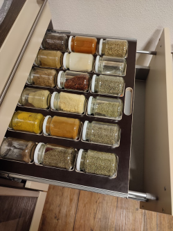

Praktisch. Wenn man den Schieber öffnet kommt man an dessen Inhalt. Ein kleiner Griff nach oben und man kann den Gewürzschieber rausziehen.
Beim Schließen der Schublade wird der Gewürzschieber wieder mit eingeschoben.

Nöö, das nicht, aber zeig doch mal deine CNC, denn die Fertigung auf so einer Maschine ist ja wohl das ausschlaggebendste an dem Gebilde.
Wäre schön, wenn du das noch nachreichen könntest.
Weiß zwar nicht wozu, denn ich bin mir sicher 99% der Mitleser hier bekommen das auch mit einer Stichsäge und einer Oberfräse hin, aber wenn es dir hilft:

Danke fürs Zeigen.
Du hast es schließlich bei deiner Projektvorstellung betont, dass du eine CNC in Anspruch genommen hast. Da ist total in Ordnung und ich spiele auch mit dem Gedanken zwecks Beschaffung einer CNC-Fräse. Ich persönlich, der sehr viel mit der Oberfräse arbeitet, würde mir aber nicht zutrauen, das von dir vorgestellte Teil in reiner Handarbeit mit Stichsäge und Oberfräse mit der gleichen Präzision und Ansehnlichkeit herstellen zu können.
PS. Ich schieb' noch ein Frage nach dem Fabrikat des Fräsmotors hinterher. Ich kann zwar "...äger" lesen, mehr aber auch nicht.
