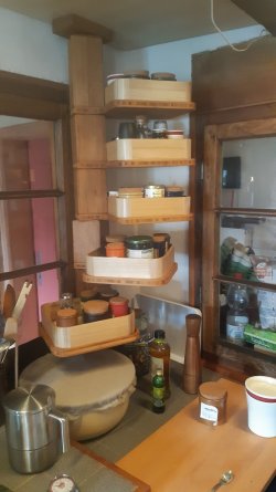

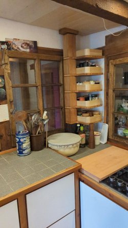

Gewürzregal drehbar,
Innen V2A Stange durchgehend.
Pfosten 100/100 Eiche , Tabletts Bambus 3 Schicht.
Tabletts mit Gewürzdosen stehen lose in Vertiefung auf dem Bambus ,
Geölt.
Die losen Tabletts mit den runden Kanten sind zugekauft und mit Parkettlack lackiert worden.

Handwerklich sieht das wirklich gut aus!

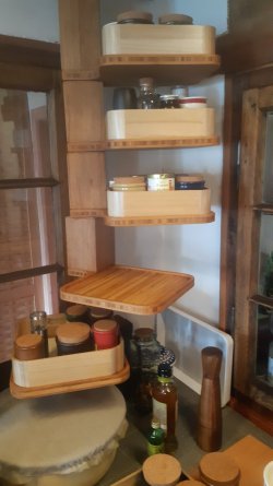

Kannst Du vielleicht auch ein Bild mit 1 oder 2 ausgefahrenen Gewürzladen zeigen?
Was mich ein wenig stört ist, dass die Achse quasi links von den Laden steht. Das wirkt auf mich wenig luftig und etwas beengt. Ist natürlich der Konstruktion mit einer Drehachse geschuldet. Und auch etwas persönlicher Geschmack...

8.654
1 Tablettist jeweils mit einem Eicheklotz verschraubt, dazwischen 1 Scheibe Plexiglas für weniger Reibung.
Alles aufgefädelt auf einem 28 mm v2a Rohr.
Die Löcher in der Eiche Waren die größte Herausforderung...
