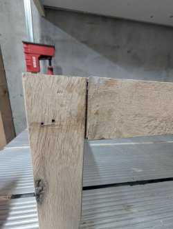

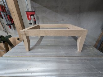

Ich habe mich an einem Untergestell für einen Karteikastenschrank aus Blech versucht. Nur leider ist es nach dem Verleimen krumm und schief.. :emoji_grin:

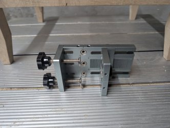

Die Kanthölzer habe ich aus Bohlenresten ausgehobelt, abgelängt habe ich die Kanthölzer mit einer Kappsäge. Die Verbindungen habe ich mit der Dübellehre von den Fotos gebohrt. Ich wollte eigentlich in 2 Schritten verleimen, erst die kurzen Seiten und die Füße, aber weil ich schnell genug war habe ich mich dazu verleiten zu lassen, alles auf einmal zu verleimen.
Jetzt bin ich einerseits etwas ratlos, was der genaue Fehler war und für das Ergebnis gesorgt hat - oder war es eine Kombi aus:
- nicht perfekte Winkel an der Kappsäge, kleine Versätze beim Dübellöcher bohren, falsch gezwingt beim Verleimen ?
Anderseits wäre ich auch daran interessiert, wie ich das Ganze retten kann?

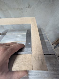

Der Grund ist vermutlich der, dass Du nicht die Rechtwinkeligkeit kontrolliert hast durch Messen der beiden Diagonalen: Wenn eine Diagonale länger ist, dann setzt Du über diese eine Zwinge und ziehst sie so weit an, bis beide Diagonalen gleich groß sind = alle vier Ecken sind rechtwinkelig.
Was Du jetzt kannst bzw. ich vermutlich tun würde: Alles auftrennen, Dübellöcher neu bohren und alles neu verleimen. Den geringsten Längenverlust hast Du, wenn Du die Verbindung von Rahmenteile zu Beine mit einer Japansäge durchsägst.

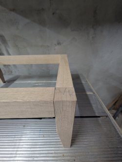

da könnten auch einfach kleine Abweichungen kumuliert haben. Schau Dir Doch mal die Restabschnitte an, ob da der Winkel passt. Es könnte auch sein, dass die Kanten der Beine nicht gut im rechten Winkel sind oder noch nicht plan abgerichtet, auf dem einen Foto sieht das komisch so aus.
Praktisch würde ich mal schauen, ob Du das in den rechten Winkel gedrückt bekommst. Zwinge schief ansetzen... Vielleicht kannst Du das auch mit dem Schrank verkeilen. Dann kannst Du das trotzdem retten.

Die Dübellehre habe ich auch, und am Anfang hatte ich damit auch Probleme mit schiefen Verleimungen. Waren bei dir auch Holzbohrer (mit Zentrierspitze) dabei? Seit ich dafür auf Metallbohrer gewechselt habe, werden die Dübelbohrungen mit der Lehre deutlich genauer.

Ich hab das Dübelgerät auch und nutze das gelegentlich für die Kombination Dübel plus Exzenterverbindung. Bei mir war das bis jetzt schon recht genau. Wichtig ist halt wie immer, dass die Kontaktflächen gut im Winkel sind.

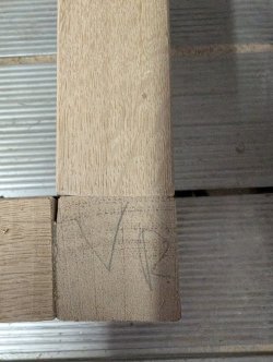

Da die Holzbeine keinen rechten Winkel haben, wird das ganze Gestell krumm.
die Stirnseiten der waagerecht anschließenden Hölzer sind auch alles andere als flächenbündig zu den schiefen Beinen.
Man sieht breite, leimgefüllte Fugen.
Und wenn die Beine auch nur etwas aus dem Winkel sind, wirkt sich das auf die Lage der anschließenden Waagerechten ganz erheblich aus.
Das Gestell finde ich in diesem Zustand nicht korrigierbar.
Vorschlag: Geleimte Verbindungen auftrennen, Beine rechtwinklig aushobeln, Anschlüsse rechtwinklig nacharbeiten und alles neu verleimen/verdübeln.
Dadurch wird das Gestell dann halt etwas kleiner, aber vielleicht kann man damit geschickt umgehen.

Merci für die Rückmeldungen von euch!
Aus euren Antworten werde ich jetzt wahrscheinlich so vorgehen:
- Mit der Japansäge die Beine vom Gestell trennen
- Beine neu aushobeln und genau überprüfen wie rechtwinklig die neuen Beine dann sind
- Zargenhölzer rechtwinklig etwas einkürzen
- neu dübeln
- verleimen, diesmal in 2 Schritten, um besser kontrollieren zu können, dass alles im Winkel ist?
das werde ich auf jeden Fall ausprobieren, waren auch Holzbohrer dabei, die ich benutzt habe - Danke!
