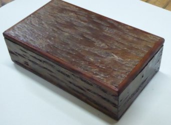

Auch wenn Nickname und WPC beide mit W anfangen, passt das wohl so gar nicht zusammen.

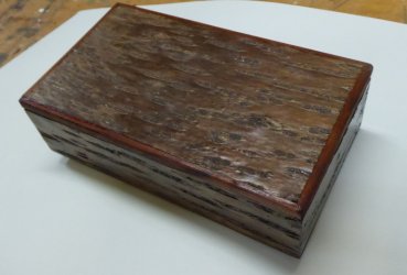

Auf Bild 3 mag ich als Basis Lagen von Sperholz/Multiplex erkennen, darauf dann die Wildkirsch-Baumrinde furniert?!
Welche Oberflächenbehandlung - Klarlack, Epoxy?
Gruß Matze
welaloba
26. August 2008
3.666
Hofheim / Taunus

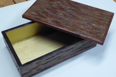

Genau, Sperrholz für den Deckel, Kante aus Kirschbaum. Der Kasten aus irgendeinem Nadelholz.Rinde aufgeleimt mitFischleim . Oberfläche bisschen Schellack und Hartwachs. Die glatte Konsistenz der Rinde fasziniert!
