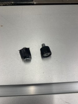

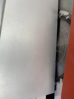

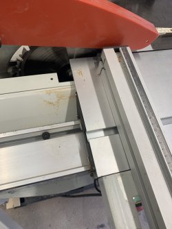

Das hat nicht funktioniert. Ich habe die unten die Anschläge abgeschraubt. Dann schaut es so aus.

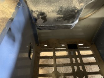

Hier mal ein Bild von innen. Kommt da einfach ein 100er Schlauch dran? Unten ist klar. Oben am eckigen Anschluss mit einer Schelle quetschen?

mc2
23. Oktober 2022
2.010
Ilshofen
Mach doch mal den Ausleger ab, dann kannst einfacher arbeiten und den Schlitten auch weiter verschieben. Mit dem Ausleger hast du auch nicht die Möglichkeit die vollen 160 cm zu verschieben.
Bei meiner war innen ein 80 Schlauch dran. Du musst den Schlauch vorher schon in die Form bringen, sonst mühst dich endlos, das runde aufs Eckige zu bekommen.

Der Ausleger war ab. Weiter lässt es sich nicht verschieben. Vielleicht muss die untere Schiene, auf die der Schiebeschlitten läuft weiter nach hinten. Ich schaue mir das nochmal am Wochenende genauer an.
Wenn nicht lass ich es so. Ans Sägeblatt komme ich so halbwegs.

Hallo Alex,
der Schiebeschitten besteht ja aus drei Baugruppen. Dem Laufprofil, das am Maschinengehäuse fixiert ist, dem Schiebetisch und, dazwischen dem Laufwagen. Dieser Laufwagen neigt bei vielen Maschinen dazu, zu wandern, wodurch der Fahrweg verkürzt wird. Hast du kontrolliert ob das bei dir der Fall ist?

Genau das meinte ich :emoji_slight_smile: Ich wusste die Namen nicht :emoji_wink:
Ich kann mir vorstellen, dass es der Laufwagen ist. Das Laufprofil schaut richtig montiert zu sein. Beim Laufwagen muss ich erstmal schauen.
Das werde ich mir nochmal die Tage anschauen.
