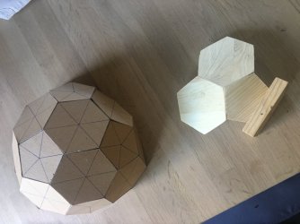

p.s.: meine Vorgehsweise meist bei „so etwas“: theoretische Grundlagen, Pappmodell (hier grob mit den übergeordneten Fünf- und Sechsecken), erstes Holzmodell (stimmen die Winkel?). Weiter bin ich aber nicht gekommen. Ich wollte eigentlich nur schauen, ob ich die riesige „Fussball-Rahmen-Konstruktion“, die hier vor einem Abbund-Zentrum steht, im Kleinen als Deko-Element für den Garten hinbekomme. Wenn ich mal Zeit habe …
Bei einer Suche nach einem Bildbeispiel habe ich gerade noch dies gefunden: https://www.sema-soft.com/de/forum/...ghlight=&sid=37b7f4fcbfc625423096d0dc091bd38a
Das hier aber sind meine „Versuche“:

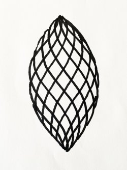

hab' das Zohonedrom abgemalt, weil es mir so gut gefallen hat. Das hier ist - der Einfachheit halber - aus Rauten zusammengsetzt (und dadurch weniger stabil), lässt sich aber natürlich auch mit Dreiecken konstruieren. Es ist allerdings wohl nochmal deutlich komplizierter als die geodätische Form, weil "kein" Winkel wie der andere ist.
Aber weil es eine hübsche Form ist und sich mathematisch definiert beschreiben lässt, haben da sicher schon einige Leute wichtige Vorarbeiten geleistet.
... über ein hübsches Gewächshaus denke ich mit Interesse seit Jahren nach (und werde es vielleicht nie machen). Diese Form würde mir persönlich noch besser gefallen als das runde Teil.
Wenn ich es richtig sehe, besteht es auf der Zeichnung aus einer immer gleich gebogenen Linie (Stange), einmal rechts -, einmal links herum. Bei diesem Modell ca. 16 Stück in jeder Richtung.
