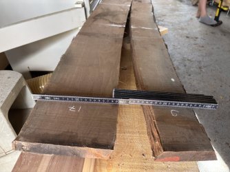

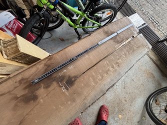

Hi zusammen,
ich hatte zusammen mit einer größeren Bestellung auch eine Bohle Amerikanischer Nussbaum beim Holzhändler bestellt. Diese wurde mit 3,5m x 32cm berechnet.
Geliefert wurde sie, ist in der Tat 3,5m lang und ist auch 32cm breit (wenn auch eher nur an einer Stelle in der Mitte). Allerdings ist die Bohle an einem Ende 1,3m eingerissen und am anderen Ende 70cm. In der Mitte bleibt also nur ca. 1,5m mit annähernd der gegebenen Breite. Die Bohle ist als "Premium" deklariert.
Mir ist schon klar, dass Risse an den Enden normal sind und wären auch kein Problem. Aber das hier finde ich schon etwas extrem. Ich habe den Holzhändler angeschrieben und als Antwort bekommen, dass die Bohle getauscht werden kann oder ich mir bei denen noch ein kleines Stück (was auch immer das wäre) kostenlos dazu abholen könnte. Warum sie nicht einfach sagen sie ziehen 10-20% vom Preis ab oder so verstehe ich nicht, aber ist natürlich ihre Sache. Ich tendiere zum Tausch, aber das heißt vermutlich wieder an dem Tag zu Hause bleiben und hoffen, dass sie den Termin einhalten (haben sie beim letzten Mal nicht).
Das Problem ist natürlich halbwegs gelöst (daher würde ich hier auch den Händler nicht nennen wollen), mich würde aber trotzdem interessieren:
Wie seht ihr die Sache? Reagiere ich über? Ich will eigentlich nicht so ein übergenauer Privatkunde sein. Fair behandelt werden will ich aber irgendwie schon... Mangels Erfahrung kann ich das nicht gut einschätzen und möchte es zumindest für's nächste Mal evtl. besser machen.

Leider ist die Wahrheit nicht so schön:
- als Privatkunde mit 1 Bohle bist du jetzt nicht der Kunde in A-Kategorie, man bedient dich freundlich, aber plant nicht langfristig mit dir; schließlich zerteilt er dann den Stamm, den kann er dann schlechter weiterverkaufen
- man geht davon aus, dass du weniger Ahnung und Lust zur Reklamation hast
- die Berechnung mit 3,5x0,32m finde ich grenzwertig, manche Händler machen für gerissene Stirnseiten Abschläge oder ziehen den Riss von der Länge ganz/teilweise ab; in der Mitte wird immer gemessen, das ist aber ok
- was hast du für eine Qualität denn bestellt? Passt der Preis dann dazu
- ich hab schon viel Ami-Nussbaum verarbeitet, rein als Hobby, aber die Bohlen sahen nie so aus; hätte ich dem Lieferant gar nicht abgenommen bei vollem cbm-Preis
- finde den Austausch aber fair, solltest du annehmen!

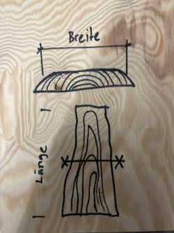

Eigentlich ist hier jede Diskussion überflüssig, das Brett ist vollkommen in Ordnung und entspricht dem Beschriebenen. Schönes Riftholz, top Qualität den Bildern nach.
Der Riss ist schliesslich nicht mitgemessen und wird sowieso rausgeschnitten. Wenn man nicht vor Ort aussucht oder per Foto auswählt, ists halt Zufall was man erhält bei den meisten Lieferanten. Die paar wenigen ungerissenen Bretter (ja das kann bei Nuss oft nur ein kleiner Anteil der Gesamtmenge sein) wird man nicht als Einzelbrett abgeben sondern üblichweise bei einer grösseren Menge mit einigen gerissenen zusammen. Eine unschöne Stelle grosszügig weggemessen wird in der Regel nur bei persönlicher Auswahl vor Ort und wenn man den Händler kennt / Stammkunde ist.
Oft wurde/wird, in Abhängigkeit der Brettstärke, auch beidseitig gemessen und gemittelt...
Genau, in der Brettmitte bei halber Stärke wird die Breite gemessen, das ist vielen Hobbits (oder auch Endkunden wenns um die verbrauchte Holzmenge / Verschnitt bei einem Projekt) geht nicht bewusst.
Ich habe schon mehrere cbm Schwarznuss verarbeitet, ich würde behaupten davon waren nicht mal 2 Bohlen an den Enden signifikant über eine Länge von 30cm eingerissen, alles Bohlen in 52mm und 4,10 Länge. Nussbaum ist was die Schwindung betrifft eher ruhig.
Top Qualität ist das meiner Ansicht nicht, vielleicht in der aktuellen Zeit würde man das dazu sagen. Dazu kann ich vielleicht aber zu wenig mit dem Alltag einer Schreinerei vergleichen.
Versiegelte Stirnholzseiten (fast immer bei Nussbaum) sind für mich immer ein gutes Indiz, wie das Sägewerk sein Handwerk versteht.

der Kauf von Schnittholz ist Vertrauenssache. Ergo hinfahren und aussuchen.
Dass Kunde Unbekannt der vermutlich auch kein großer Stammkunde wird
bei einer Blindbestellung nicht das beste Stück bekommt, dürfte nicht wundern.
Andererseits gehen die Jahresringe der Bohle fast in Richtung stehend,
in dem Bereich sind Kernrisse normal. Zumal es sich um jeweils nur einen Riss handelt
und nicht die Bereiche mehrfach zerrissen wurden.
Geschnitten und verleimt muss ohnehin werden, zwei-drei cm Abzug in der Breite wäre schon schön,
aber sonst sieht die Bohle sehr sauber aus.
Die Bearbeitungsverluste wegen der Risse dürfte minimal sein,
zumal der Splint sehr schmal zu seien scheint.
