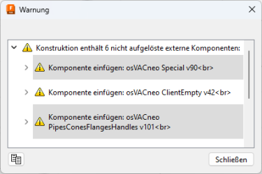

Ich habe "osVAC neo v193.f3z" wie in der Anleitung beschrieben nach Fusion 360 ins Admin-Projekt importiert. Dann habe ich ein neues Projekt angelegt und die osVAC-Zeichnungen in mein neues Verzeichnis verschoben.
Wenn ich nun die Zeichnungen öffne, bekomme ich die Meldung, dass es nicht aufgelöste externe Komponenten gibt. Nicht aufgelöst ist die Vererbung vom Master (Version 219); mein Import hat V1. Damit kann ich dann auch die Parameter der Durchmesser z. B. der Werkzeugadapter nicht anpassen; die sind ausgegraut.
Wie kann ich das Problem lösen, so dass ich die Parametrisierung anpassen kann?

Den Fehler mit den nicht aufgelösten Komponenten habe ich mittlerweile behoben. Lösung:
  1. Fusion-Update auf aktuellste Version
  2. bereits importierte Dateien gelöscht
  3. Dateien neu importiert ins neu angelegte Projekt

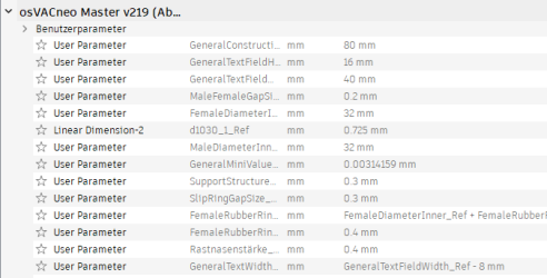

Die Parameter für die Durchmesser in den abgeleiteten Projekten (z. B. MachineAdapters) kann ich nun auch ändern. Lösung für die Nachwelt:
Aufgrund der (nun funktionierenden) Verknüpfung zur Master-Datei, ändere ich dort die Durchmesser, was dann in die MachineAdapters vererbt wird. Dazu speicher ich den Master nach dem Ändern und warte einen Moment, bis die Cloud synchronisiert ist
Dann öffne ich MachineAdapters neu. Da kommt dann der Hinweis dass die Referenz veraltet ist. Dies kann ich durch "externe Referenz aktualisieren" und ein wenig Rechenzeit lösen.
Damit ist meine eingangs gestellte Frage erledigt.
