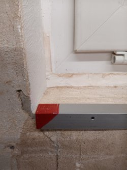

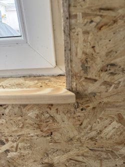

Ich habe in meiner alten Garage eine Wand mit OSB-Platten verkleidet. Jetzt möchte ich am Fenster die Kanten schön mit einer Holz-Winkelleiste (L-Profil gleichlange Schenkel) abdecken. Wie bekomme ich da einen Gehrungsschnitt an den Ecken hin? Egal was ich anstelle, es klappt nicht. Die Tools für einen Gehrungsschnitt durchzuführen, hab ich da.

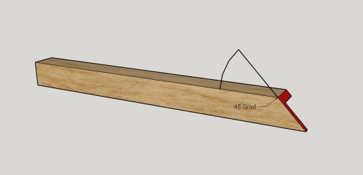

so sollt die untere rechte Ecke ausschauen.

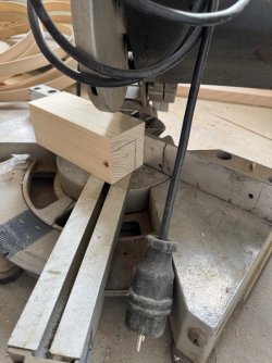

Ich mache mir für diese asymmethrische Leiste 4 ca. 10 cm lange Stückchen mit den verschieden möglichen Winkelschnitten. Das dann passende Musterstück lege ich auf die Kappsäge und stelle die ein. Die Leiste wird dann genauso wie das Musterstück aufgelegt und abgeschnitten.

Wenn die Leiste so wie in #7 abgeschnitten und im Bild aus #1 auf die Fensterbank gelegt wird, zeigt die lange Seite des L nach unten und die kurze Seite des L zum Fenster.
Im Bild aus #1 zeigt aber die kurze Seite des L nach unten und die lange Seite des L zum Fenster.
