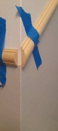

Ich erstelle gerade in unserem frisch gestrichenen Hausflur Holz-Zierleisten als Übergang von Sockel (1,20m hellgrau) auf Wand (weiß). Die Leisten werden anthrazit. Wie immer ist das eigentlich kein Problem die Gehrungen mit der Kappsäge zu fertigen (ich taste mich ran).
Nur eine Ecke komm ich nicht klar, weil die schräg abgehende Leiste breiter wird durch die Doppelgehrung. Hab jetzt mit einem viereckigem Stäbchen auf der Ecke eine Lösung gefunden.
Mich interessiert nun wie der Profi das Problem löst, wenn es überhaupt eines ist.

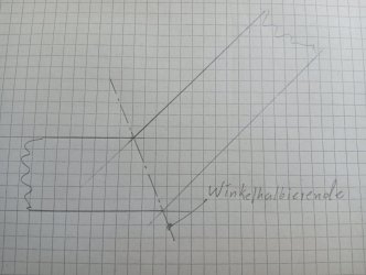

Die Leiste in dem Foto des ersten Beitrags von Jörg muss zwei „Knicke“ bekommen: einmal um eine Außenecke, und einmal schräg nach oben (vermutlich wegen einem Treppenlauf). Die schräg angeschnittene Leiste (die dem Treppenlauf folgt) hat aber durch den schrägen Schnitt einen anderen Querschnitt - passt nicht. Also wurde empfohlen, die Leiste erst um die Außenecke zu legen, und dann nach wenigen Zentimetern den winkelhalbierenden Schnitt für die Treppenlauf-Diagonale zu machen.

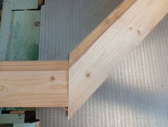

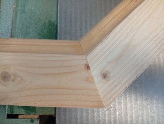

Dann mal zum praktischen Beispiel.
Eine Leiste läuft waagerecht, die Anschlussleiste aber 45° schräg nach oben. Mache ich am Stoß zwei senkrechte Schnitte, passt das Profil nicht mehr zusammen. Die Schnittflächen liegen zwar dicht aneinander, durch den 45° Schnitt der schrägen Leiste ist die tatsächliche Schnittlänge das 1,414 fache der Leistenbreite.
Wenn beide Leisten im gleichen Winkel geschnitten werden, müssen auch beide Schnittlängen gleich sein. In diesem Fall sind das 22,5°, die Hälfte von 45°.
Und tatsächlich, nun geht das Profil in identischer Breite ineinander über.

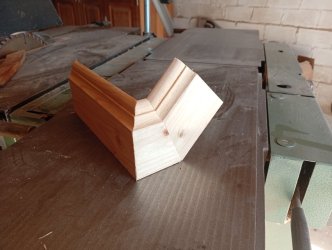

Nun noch mal komplett.
Von der Schräge kann man nicht einfach um die Ecke und gerade weiter gehen.
Da muss, wie in Post 3 schon beschrieben, erstmal ein waagerechtes Stück als Übergangsstück an die Schräge angesetzt werden. Damit das exakt passt, braucht man den Schnitt in der Winkelhalbierenden, in diesem Beispiel 22,5°.
Dann kann man halt wie üblich mit Gehrungsschnitten um die Ecke weiter machen.
So passt das Profil an allen Schnittstellen exakt zusammen.

nein, nein, das habe ich aus einem Reststück Fußleiste frisch zurechtgesägt.
War ja für Einige durch rein schriftliche Erklärung und ne Skizze nicht begreifbar genug.
Ich Versuche ja immer alles.
