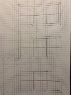

Bohlen sind derzeit 63mm stark und kann ich bei Bedarf auch auf 40mm fräsen ja. Wäre wsh. auch etwas einfacher für eine Tauchsäge dann.

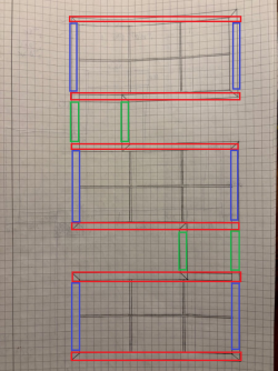

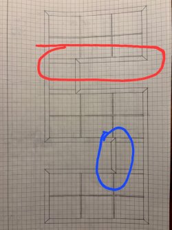

Ich weis, das Regal mit den ganzen Gehrungen ist eine Herausforderung aber ich möchte es einfach versuchen. Die Kräfte und Momente der beiden Ausleger fange ich mit Winkel in der Wand ab, sodass keine Zugkräfte und Biegemomente auf die Gehrung / Leimung wirken.

Ich würde empfehlen, die rot markierten Waagerechten durchgehen lassen und die kurzen blau markierten Aufrechten eindübeln. So sparst du schonmal je 2 Gehrungen.
Vielleicht kannst du dir die Gehrungen bei jemanden anschneiden lassen(Tischlerei?), oder dir eine grössere HKS ausleihen?
