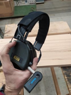

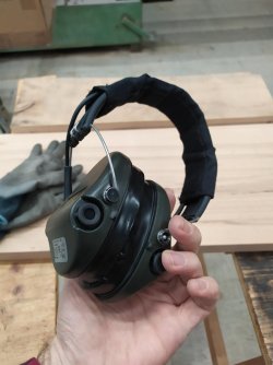

Ich hole mal meinen alten Thread heraus und gebe ein Update.
Nach einer Weile habe ich mich entschieden, den Gehörschutz aufzurüsten. Ich war mit Brille (hatte den Peltor sogar beim Optiker dabei) nie richtig glücklich mit dem Peltor X4A, obwohl der schon gut ist. Geworden ist es ein Sordin Supreme X-Pro mit LED-Funzel und neuer Elektronik (ab Bj. 2023) und Gel-Kissen, Made in Sweden. Gab's auf Ebay als B-Ware vom Händler für überschaubares Geld (150€+Mwst) mit 5 Jahren Garantie. Ich mache keine Werbung, aber vielleicht interessieren die Daten ja einen.
Hier der erste Eindruck mit einem 4€ Bluetooth-Empfänger (Kabel im Zulauf, das von Sordin ist für Kofferradio-Qualität...):
* Bei mir bessere Geräuschdämmung als der Peltor im Passivmodus, dichtet besser ab (Peltor SNR 32-33dB, Sordin mit Gel 25dB; 6dB = subjektiv doppelt so laut)
* Schwerer, aber angenehm zu tragen - Gel-Kissen sind sehr gut
* Man kann normal reden, wenn etwas laut ist, da er nur das laute runterregelt, nicht alles. Daher wurde es ein teureres Modell.
* Raumorientierung / Geräuschortung ist exzellent
* Ich höre damit keine Musik, aber die Tonqualität der Lautsprecher ist wirklich sehr gut, ich war überrascht.
* Man kann etwas hören und den Gehörschutz auf aktiv oder passiv schalten, je nach Umgebung
Fazit:
Braucht man sowas? Nein, keineswegs.
Ist es nett zu haben? Ja.
Wann kann es sinnvoll sein? Wenn öfter Leute um einen rumlaufen und man sie hören will, damit man nicht erschrickt oder man öfter mit anderen arbeitet. Die Gel-Kissen sind super für Brillenträger.
Würde ich es wieder kaufen? Ja, man trägt das Ding viele Stunden und nutzt es mehr als vieles andere unnötige Werkzeug.
Nur der Richtigkeit halber, eine Reduzierung um 32dB ist deutlich besser als eine um 25dB. Im Aktivmodus macht das Sordin-Gerät immer noch gut 80dB aufs Ohr, was auf Dauer schädigend wirken kann.
Das ist korrekt was du sagst. Die 32dB kommen bei mir aber leider nicht am Ohr an, da die Abdichtung nicht ideal ist mit den normalen Schaumstoffkissen.
Laute Maschinen wie die Kreissäge würde ich auch auf passiv schalten, was ein Kopfdruck ist. Aktiv ist ideal, wenn man man etwas arbeitet, redet und dann einer den Hammer schwingt, am besten auf Metall.
