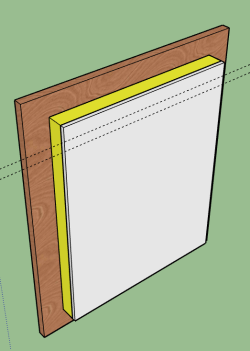

Ich möchte ein Gehäuse bauen, in das ich die beiden EEL v6 Pro Batteriespeicher einbauen kann. Das Gehäuse soll mobil sein und es soll gedämmt sein. Zudem würde ich planen zwischen dem Winter- und Sommerbetrieb zu unterscheiden, in dem ich die Front abnehmen kann. Ansonsten soll das Gehäuse (bis auf die Kabeldurchführungen) weitestgehend geschlossen sein.
Aktuelle Idee (von außen nach innen):
  1. Multiplexplatte 21mm (Boden, Seiten, Deckel, Front), alle Übergänge verleimt und verschraubt (eventuell noch Lamello, wobei ich da unsicher bin).
  2. 40mm XPS Platten zur Dämmung (an allen Seiten)
  3. 10mm Fermacell-Platten zur Lastverteilung und als saubere Ebene (an allen Seiten)
  4. Die Bauteile (1. bis 3.) würde ich flächig miteinander verkleben.
  5. 4x 100mm x 100mm x 3mm Stahlplatten unter den Füßen des EEL Gehäuses zur weiteren Lastverteilung und zum einfacheren Einschieben und Herausziehen des Blocks aus dem Gehäuses.
Das gesamte Gehäuse soll auf vier Schwerlastrollen stehen, zwei lenkbar, zwei fest.
Die elektrische Anbindung soll durch den Deckel (oben) erfolgen, da die Front ja reversibel sein soll.
Ich habe in Sketchup mal grob folgendes gezeichnet, wichtig: Die Gehäuse sind stapelbar laut Hersteller.

M.m.n. etwas "over-engineered".
Wozu verfahrbar?
Wieso dann nicht entsprechende "Stecker/ Buchsen" anstatt der Kabeldurchführung?
Ganz wichtig bei Gehäusen um eine Batterie: Expansionsöffnungen! Wenn was passiert (worst Case = thermal runnaway) baust Dir mit so einem "dichten" Gehäuse ne Bombe.
An unseren Batteriehäusern (74-296 kWh) gibt es dafür entsprechende "Expansionsöffnungen" je nach Ausführung einfach eine "Berstscheibe" in entsprechendem Querschnitt.
Wieso der aufwendige Aufbau und die Isolation?
Blechkiste die ne "Expansionsöffnung" hat und gut.
Wenn frostfrei interessiert es den Akku nicht.
Wir geben ab 0°C 1C laden, 2C entladen Peak (<10 sec. ) 3C beim Entladen 2C beim laden frei.
Krananwendung, wenn man nen 40t Container ablässt rekupiert das System schon mal mit 2C.
Gruß SAW

Die Frage ist halt, wie weit man das ganze sicherheitstechnisch treibt um die letzten Prozentpunkte abzusichern.
Zumal ich auch der Meinung bin, dass ein konservativ eingestelltes System mit mehreren Sicherheitsmechanismen eigentlich die entsprechende Schutzebene sein muss. Die Gehäuse und Co. sollten dann nur noch das Schlimmste verhindern. Was meine ich: Volllastbetrieb mit Wärmebildkamera, Anzugsmomente, DC-Sicherungen, defensive Parameter im ESS, ausreichend dimensionierte Kabelquerschnitte, Klauke Kabelschuhe, mehrere Feuermelder die vernetzt sind, etc. pp.
Was würde ich noch mit aufnehmen wollen:
  1. Lüftungsöffnungen mit einem Lüftungsgitter, sodass Überdruck immer entweichen kann.
  2. An den Gehäuse entsprechende Stecker / Buchsen und keine Kabeldurchführungen (vielleicht finde ich eine alternative zu den Anderson Steckern, die sind ja recht preisintensiv, NH Trenner wäre eine Option, ist halt aber kein Stecker-System).
  3. Storz Anschluss oder Gardena Anschluss für eigenen Schlauch muss ich nochmal überdenken, denn: Die EEL v6 Gehäuse sind selbst schon relativ dicht, die haben nur einige wenige Lüftungsöffnungen. Sprich: Das eigene Gehäuse wird "geflutet", dass EEL aber nicht bzw. nur stark verzögert. Wobei am Ende lässt man das vermutlich dann eh laufen.
  4. Die genannten Fermacell Platten würde ich ggf. durch Firepanel A1 ersetzen
  5. Zudem würde ich den Bereich, in dem die ganze Anlage montiert wird, soweit möglich mit Fermacell beplanken, sodass dort kein direkter Kontakt zur OSB Platte bzw. der

Vielleicht mache ich das ganze auch erstmal so, dass ich nur eine rollbare Unterkonstruktion baue und die Speichermodule (also die EEL Gehäuse) im Winter ein bisschen in XPS einpacke. Das ist deutlich weniger aufwändig, keine feste Konstruktion und könnte schon was bringen.

Bist du dir sicher, dass die Andersonstecker für Niedervoltanwendungen die richtigen sind? Das was ich auf die schnelle gefunden habe geht bis 50A, das halte ich für zuwenig.
Ansonsten, ich würde 4 drehbare Rollen nehmen, das ist im Zweifel flexibler.
XPS scheint brandschutztechnisch ok. Die Stahlplatte benötigst du vermutlich nicht.
Ich würde auf das verleimen verzichten, damit du es einfacher wieder auseinanderbauen kannst, sollte irgendwas sein. Unverleimte/einseitig verleimte Dübel zur Führung, dann mit Spannverschlüssen verlossen, sollte reichen.
Der Rest wurde schon gesagt, steckverbindungen statt Durchführungen, Expansionslöcher und die Möglichkeit zum Wärmeaustausch.

Die Anderson Stecker gibt es beispielsweise als SB350 Variante, dass wäre dicke ausreichend.
