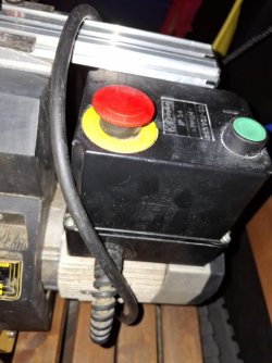

ich suche eine Ersatzgehäuse für Dewalt DW 733S (Baugleich Elu Ept 1161/3).
Das Gehäuse ist nicht mehr verfügbar.
Maße: ca.
150mm x100mm und 90mm hoch (oberer Teil ist etwas konisch)
150mm x100 und 55mm (unterer Teil)
Hat jemans Tipps für eine Bezugsquell für solche Gehäuse?

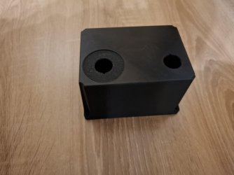

Bei sowas muss man immer etwas kreativ sein.
Ist irgendwo der eigentliche Hersteller erkennbar? Vielleicht wenn man den Deckel abnimmt oder auf der Unterseite? Dann hätte man auf dem Markt oder Sekundärmarkt Chancen.
Ansonsten
Entweder ein neues ähnliches Gehäuse kaufen und anbauen oder die Abmessungen würden auf fast jeden 3D Drucker passen. Also selber nachfabrizieren.

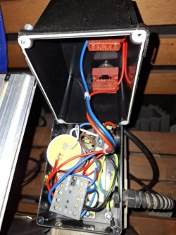

Schyller steht auf dem Gehäuse aber da finde ich nichts passendes.
Das Unterteil ist ja noch ok nur die 4 Verschraubungen vom Deckel sind ausgebrochen.
Ja 3D Druck war auch der erste Gedanke, evtl. werd ich mal für den Deckel eine Anfrage starten.

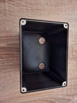

Ich hab mir die Mühe gemacht und es im CAD Programm erstellt und ein Kollege hat es mir dann 3D gedruckt.
