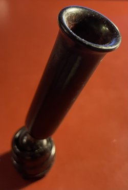

Das Stück soll später, mit einem darauf montierten Füller-Halter (s. Foto) versehen, auf einem Schreibtisch seinen Platz haben.
Würde mich freuen, wenn ich Tips, Ratschläge und Meinungen der Profis lesen könnte, und sage im voraus schon Danke.
