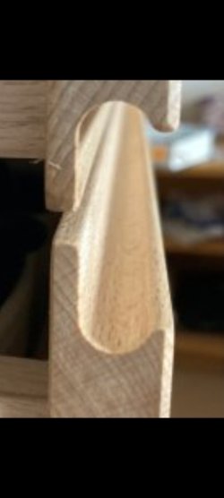

Guten Morgen
Hat jemand von euch schonmal in Massivholz eine Griffleiste gefräst? Ich habe nur eine Oberfräse zur Verfügung. Ich habe da ziemlich bedenken bezüglich verbrennen des Eichenholzes. Oder hat jemand von euch schonmal mit TKS oder so eine Alternative gemacht? Würde mich über Tipps freuen.

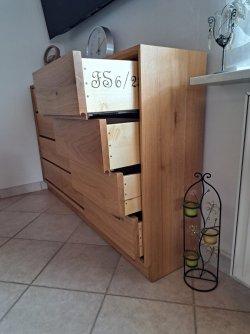

Und dann noch beschriftete Schubladen.
Das habe ich auch noch nicht gesehen.
Du meinst meine?
Ich kann mir einfach keine Jahreszahlen merken. Ich möchte aber wissen wann ich was gebaut habe. Außerdem wollte ich auch meine selbstgebauten Möbel personalisieren.
Also habe ich mir einen günstigen Brennpeter gekauft undeinen Schriftzug der mir gefällt in Word ausgesucht.
Und so kommt halt der Schriftzug samt Datum auf das Möbel.
Aber einmal pro Möbel reicht. :emoji_wink:

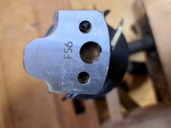

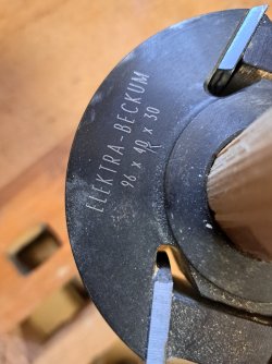

Für Oberfräse gibts ja Griffleistenfräser in verschieden Ausführungen z.b. hier allerdings sollte die Front so 21 mm haben
19 geht auch ist aber etwas knapp.
Ich mach das mit soeinem Fräser allerdings in CNC
