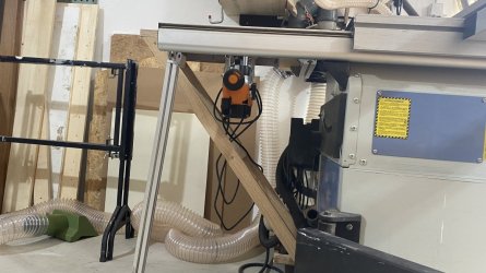

Wenn er den Fahrweg des Schlittens noch etwas erweitert, würd ich auf die Stützen keinesfalls verzichten. Ich hab kürzlich 55er Eiche besäumt. Hätt ich ohne nicht gemacht.

Dann werfe ich auch noch etwas ein, wenn eine Stütze am Boden auf liegt (bei meiner Bernardo war das z.B. eine Stütze die das Gelenk vom Ausleger stabilisiert hat), dann finde ich so ein Fahrwerk https://www.bernardo.at/de/mb-230.html wesentlich angenehmer.
Dabei wird die Säge zum fahren angehoben und somit sind die Stützen dann frei. Bei denen die zum verfahren absenken, wie das verlinkte Holzmann, muss man erst die Stütze entfernen oder hochdrehen und nach dem Fahren wieder zurückbauen.

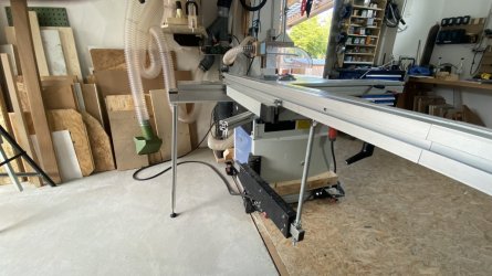

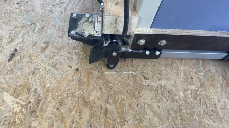

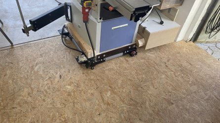

Heute wurde das Fahrwerk geliefert. Qualität für den Preis ist Top. Verschieben geht super leicht für die kleinen Rollen. Natürlich waren auf der einen Seite nun die Rolle und der Fuß auf dem OSB Boden, „weit“ weg von der Unterkonstruktion, also 2 Vierecken mit dem Multitool rausgeschnitten und mit Massivholz passen unterlegt. Jetzt wackelt nichts mehr, wenn man läuft. Die andere Seite steht auf dem Betonboden auf. Die selbstgebaute Umrandung habe ich dran gelassen da vor allem den Ausleger stabilisiert. IMG_0716.jpeg

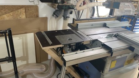

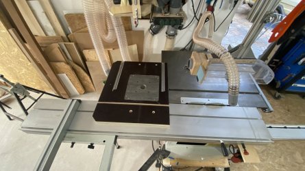

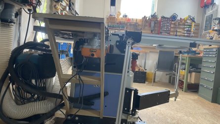

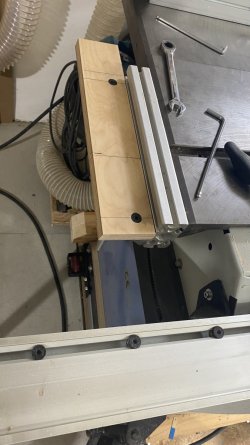

Anstelle der normalen Tischverlängerung würde ich gerne meinen kleinen Frästisch anbauen, die Abstützung nach unten kann ich auch mit dem Konstruktionsprofil zu dem MPX Streifen machen. Spricht da was dagegen? Eine echte Tischfräse ist nicht mehr im Budget dieses Jahr.

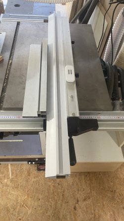

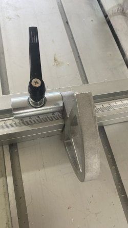

Beim kauf hat ja der Längenanschlag gefehlt. Bei LGH24.com als Deutschlandvertrieb konnte ich das Teil bestellen. War beim Preis überrascht 23,90€ plus 9,90 € Versand aus Österreich.
Der kurze Schiebeanschlag ist zudem in alle Richtungen windschief.
https://www.ebay.de/itm/254472552944?hash=item3b3fbf01f0:g:jsgAAOSwc9VcNgRa , bietet verschiedene an, der hier passt für 80 + 12 € Versand super, ist etwas lang mit 1,2 m, aber besser als zu kurz.
Damit ist der Aufbau abgeschlossen, alle Anschläge eingestellt und für 730 € insgesamt mit Sprit hab ich eine tolle Säge, die Scheppach ging für 720 € an einen neuen Besitzer. Also 10 € und ein paar Stunden investiert :emoji_sunglasses:

9.287
Stichwort Anschlag. Das war ein OriginalEersatzteil? Hatte das erst so gelesen, dass das aus anderer Quelle kam. Ich frage, weil ich für meine sc2 noch gerne einen Anschlag mit Feineinstellung hätte.
