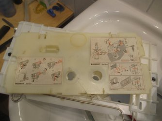

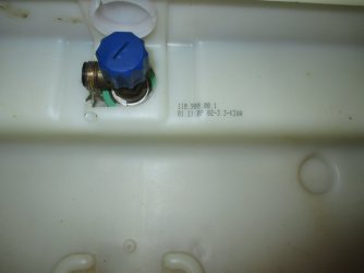

Die Toilettenspülung zickt. D.h. die Teilspülung geht gar nicht mehr. Die Vollspülung lässt sich auslösen, aber danach läuft ständig Wasser ab. Ich habe dann die Drückerplatte abgenommen. Wenn man an dem weißen Stößel links dann zieht, hört das Wasser auf zu laufen.

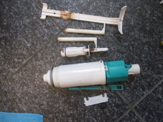

Ich habe das jetzt dank www zerlegt bekommen. Bin aber ratlos, was jetzt. Offensichtliche Fehler habe ich keine gefunden. Ich suche mal weiter.
Kennt sich hier vielleicht jemand mit den Brocken aus?

kürzlich habe ich das gleiche Problem behoben. Die Ursache war, dass der Schwimmer nicht mehr leichtgängig war und nicht mehr genug Kraft hatte, beim Steigen das Ventil vollständig zu schließen.
Gründliche Reinigung und leichtes Nachstellen hat zwar geholfen. Aber ich vermute, dass der Erfolg nicht von Dauer sein wird.
Früher oder später wird man die Teile wohl mal tauschen müssen.

Bei mir hat Entkalken auch geholfen - zumindest eine Zeit lang.

Mein GaWaSche sagte mir, er wechselt je nach Wasser 10 bis 20 Jahre alte Ventile und die Fußdichtungen
grundsätzlich gegen originale aus.
Alles andere ist nur vertagter Ärger, zumal die Brocken recht günstig sind.

Moin,, hatte zwar nicht Geberit, doch musste auch alle paar Jahre demontieren und sorgfältig reinigen.
Das Einlaufventil wurde über eine Membran und einer Spitze geschlossen. Wenn sich dort Rückstände angelagert hatten, schloss es nicht mehr richtig.

Nachdem ich ernsthaft überlegt hatte, die Glocke zu reparieren, habe ich mal geschaut, was eine neue kostet: Geberit 240.501.001

Da ich deren Preise so im Mittel kenne, habe ich zuvor auch nicht gefragt. Fußfehler. Immerhin, Einbau klappte problemlos under Lokus tut wieder.
