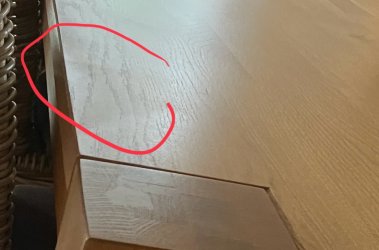

Hallo Experten,
auf unserem Eichenholztisch (“gepflegt“ mit Leinöl-Firnis) bilden sich an den Stellen, wo man sitzt, regelmäßig stumpfe/matte Flecken. Manuell wegpolieren habe ich aufgegeben, keine Chance. Aktuelle Idee wäre, es mit einem Polierpad und einem Exzenterschleifer zu versuchen. Welche Pads würdet Ihr empfehlen?
Danke..

nachölen: probiert.. das hält dann zwei Tage, dann ergeben sich die stumpfen Flecken wieder neu.

Weiße Pads: Hochglanz
Braune Pads: Matt/normal
Beide ohne Schleifwirkung.
Zu beziehen bei den üblichen Shops, ich bestelle die beim Öllieferanten mit. Dir reicht da eins.
Wenn das Öl trocken ist, klappt es mit trockenem Polieren nicht.
4.667
Hast Du reines Leinölfirnis benutzt, ohne Zusätze wie Harze oder Standöle? Das wäre für eine Tischplatte die falsche Anwendung. Egal, wie du es aufbringst, das Ergebnis wird nach kurzer Zeit wieder so aussehen wie jetzt. Ich würde den Rat von @magmog befolgen. Einfach und effizient. Gibt aber auch noch andere Möglichkeiten.
