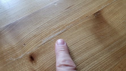

Hallo zusammen!
Der Kirschholztisch, den ich vor Jahren gebaut und mit Osmo Top-Oil behandelt habe, bedarf einer Auffrischung. An den Stellen wo wir oft sitzen, hat die Ölung ein paar "offene" Stellen. Der Rest sieht eigentlich noch gut aus. Nun ist die Frage: Kann man die offenen Stellen etwas abschleifen und dann eine Ölung einmal (oder auch zweimal) über die gesamte Tischfläche machen? Oder muss der GESAMTE Tisch geschliffen und dann wieder geölt werden? Geht halt darum, das nachher die Optik überall wieder gleich aussieht...

ich gehe mal davon aus, dass die Tischplatte massiv ist.
Dann kommst du am einfachsten und sichersten zu nem guten Ergebnis, wenn du die ganze Tischfläche schleifst.
Ist doch schnell gemacht. Hier auch eine geölte Platte, die ich verbreitert habe.

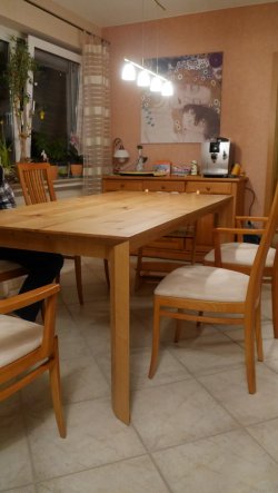

Ja genau, ist massiv. Der Grund warum ich nicht alles schleifen möchte, ist, dass der Tisch eigentlich komplett gehobelt ist - dadurch kommt die Maserung schöner zur Geltung. Ich würde mir die Optik gerne erhalten... könnte also z.B. mit der Ziehklinge nur die Problemstellen behandeln und dann komplett ölen... frage ist halt, ob das dann fleckig wird. Anbei mal ein Gesamtbild
11.817
ja, kann fleckig werden, aber wenn das im Bild die einzige kleine Stelle ist, dann tupf doch da einfach mit nem Lappen etwas drüber. Vielleicht reicht dir das ja. wenn du erst mal mit Ziehklinge anfängst....

Hallo Ingo, danke... ja, ich glaube das ist eine gute Idee... ich probier es einfach lokal und wenn es nichts wird, dann muss halt der ganze Tisch gemacht werden. Danke und schönen Sonntag noch, Thomas
7.774
Ich hätte Sorge, dass es bei weiterem/neuem Auftrag an den noch guten Stellen speckig wird.

Genau das war auch meine Sorge... aber wie sagt man: Versuch macht kluch. Wenn es mit lokaler Behandlung nicht funzt, dann muss eben komplett erneuert werden.
