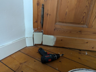

ich habe mich jetzt längere Zeit nicht gemeldet, da ich mitten im Umzugsstress bin. Vorab nochmal vielen Dank für die vielen Tipps, das hat mir schon sehr geholfen. Ich bin letzte Woche in den Baumarkt gefahren und habe mir einmal Lack und osmo dekorwachs gekauft, um beides zu testen. Als ersten Test habe kurz mit dem schleifpapier eine stelle der Tür abgeschliffen. Dabei habe ich keine reste von Wachs, noch irgendwelches verkleben auf dem schleifpapier feststellen können. Daher habe ich kurzerhand einfach einen 2 in 1 lack von Vincent genommen (bitte nicht steinigen, ich habe einfach einen kleinen Eimer Lack aus dem Baumarkt mitgenommen, um zu sehen ob es überhaupt hält).

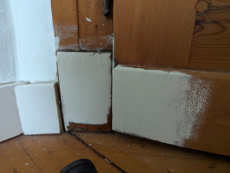

Nach 2 Stunden Trocknung sah es ziemlich gut aus, bzw. so aus, als ob es blättert oder nicht hält. Auch beim genaueren inspizieren der Türen habe ich festgestellt, dass diese sehr trocken gewirkt haben, sodass die Hoffnung groß ist, dass diese entweder nicht gewachst bzw., das wachs nicht mehr wirklich ein Problem darstellt, da abgerieben oder nur noch gering vorhanden. Das Osmo Dekorwachs habe ich noch nicht probiert, da ich diesen unter umständen zurückgeben würde, falls der Lack halten sollte. Morgen fahre ich nochmals in die neue Wohnung und kann den Lack begutachten. Jetzt stell ich mir folgende Frage:
Wenn der Lack morgen noch ohne Probleme sich keiner Probleme erkennen lassen, kann man davon ausgehen, dass der Lack auch weiterhin hält? oder kann der lack auch erst nach Wochen/Monaten abblättern?

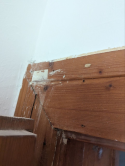

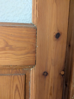

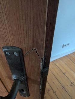

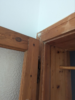

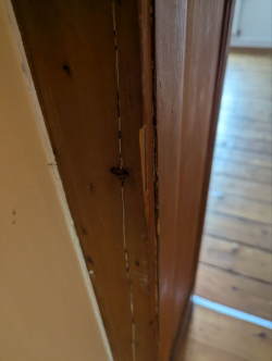

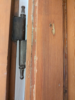

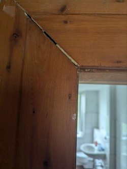

Hier noch ein paar Bilder von den Stellen, die ich gerne mit möglichst wenig aufwand überarbeiten will:
Grundsätzliche Frage hier:
kann man zum ausfüllen der fransigen Stellen auch so Holzspachtelmasse nehmen, oder komme ich damit nicht weit?
Ich bin morgen nochmal vor Ort, da wollte ich mich mal an die Türen trauen.
Mach doch eine Klebebandprobe: Paketklebeband oder Ducktape aufkleben, ordentlich anreiben und dann in Richtung 90 Grad zur Klebefläche abziehen. Wenn dir dabei der Lack nicht mitkommt, ist alles ok.
Kommt drauf an, ein kleineres Loch kann man damit füllen, aber wenn irgendwo Bewegung drin ist, bröckelt es dir schnell wieder raus.
Was oft gut funktioniert, billig ist: Maleracryl. Gerade auch bei dieser Tür, wo es nirgends 100% aussehen muss, ist das die schnelle Quick&Dirty Methode. Die Maler machen auch fast alles damit. Schrumpft allerdings beim Trocknen etwas.

Hallo nochmals zusammen. An alle die diesen thread auch in Zukunft mal finden sollten und aufgrund ähnlicherr Herausforderungen nach Ratschlag suchen:
Bei mir hat es tatsächlich geklappt, und sogar ziemlich gut. Ich habe die Türen zuerst sauber gemacht (abgelaugt), dann mit einer Schleifmaschine gründlich geschliffen (180ger Körnung). Anschließend mit leicht nassem Tuch abgewischt und dann mit der 2 in 1 Farbe gestrichen. Leider musste ich die Türen insgesamt 3 mal überstreichen, um ein Deckendes Ergebnis zu haben. Aber selbst beim dritten Anstrich scheint zum Teil noch das alte Holz durch. War auch in einem Malerladen, der mir lieber andere Farbe empfohlen hätte, statt der Baumarkt 2 in 1 Lösung. Das schlechte decken sei vor allem aufgrund der Farbe.
Von daher kann ich sagen, dass es zumindest in meinem Fall gut geklappt hat. Also, die Schritte oben befolgen, GUTE Farbe kaufen (Grundierung+ gut Deckende Farbe) und auf jedenfall eine MENGE Schleifpapier. Bei einigen Türen war das Schleifpapier nach wenigen Minuten Nutzung total zugeklebt (wahrscheinlich vom Wachs). D.h. häufiges wechseln nötig, um überhaupt was abzuschleifen.
